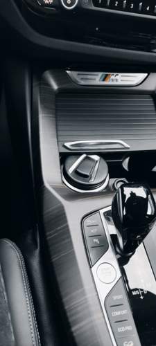

Mir ging am meisten dieser Klavierlack Mist an der Mittelkonsole auf den Keks...!!! Ständig staubig, Fingerabdrücke und Microkratzer... Nervt und braucht kein Mensch....darum jetzt kurzen Prozeß gemacht und raus damit und Holzoptik rein... 1000x angenehmer....!

Oi, das sieht schick aus. Wo bekommt man sowas und wer baut das ein?
Selbst gemacht?
Um Gottes Willen.....
