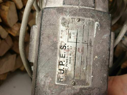

wollte meinen alten Thread nochmal hervor holen🙂
inzwischen haben wir ein neues Fahrzeug(VW Arteon Mangangrau).Diesen wollte ich nun einmal ein bisschen aufbereiten, der Lack an sich sieht noch gut aus also keine Kratzer ect....
Ich wollte gern einmal mit dem Dodo Juice Lime Prime den Lack vorbereiten(natürlich voher ordentliche Handwäsche)anschließend des 476er Wachs auftragen.
Kann ich den Lime Prime mit einer Festool ets ec 150/5 excenter schleifer und einem schwarzen Pad auftragen?
Oder soll ich besser meine Rupes LH 21 nehmen?

Das Teil von Festool hat ne viel zu hohe Drehzahl, das fängt erst an, wo Exzentermaschinen mit kleinem Hub in etwa aufhören. Die mit viel Hub hören so bei ca 4000 U/min auf.
Lime Prime fährt sich nach meinen Erfahrungen aber deutlich besser auf mittleren Stufen, viel Temperatur und zu lange fahren mag es nicht so.
Probieren kannst es, das wäre dann quasi Exzenter auf Stufe 7,5 oder so, raten würde ich nun nicht unbedingt dazu. Es wird nicht explodieren, aber das Ergebnis wird wohl nicht so schön werden. Wenns doof läuft, zerreisst es dir auch das Pad (macht super Spuren im Lack) oder Du verbrennst es (macht auch super Spuren im Lack) . Das Gerät gehört eigentlich nicht auf den Lack.
Wenn Du die Rupes eh da hast, nimm die. Da kannst das Lime Prime ganz entspannt mit Maschinengewicht auf Stufe 3 oder so fahren.
mit wieviel umdrehungen sollte ich das denn auftragen?die Rupes hat 1800 und leider ist sie nicht einstellbar...
Hö? Natürlich ist die Rupes LHR 21 einstellbar, Stufe 1 bis 6. (Auch wenn Du geschrieben hast, Du hast eine LH 21 - die gibt's nämlich nicht. Deshalb gehe ich davon aus, das Du die LHR meinst)
Hi die Maschine ist auch schon älter da kann ich nichts einstellen
Die "LH..." von Rupes sind Rotas! Damit sollte man umgehen können, da ist schnell mal ne Kante durchpoliert, wenn die Übung fehlt. Mein Tip: wenn du mit ner Maschine arbeiten magst, dann kauf dir für um die 50-60 € eine einfache Exzenter - alles ist wesentlich besser als die zwei, die du da hast. Schau z.b. mal nach Höfftech bei amazon 😉
Ja, die "LH" von Rupes sind Rotationsmaschinen...aber da gibts keine 21er im aktuellen Programm. Wusste ja nicht, das Du da so ein Museumsstück hast 😁
Um 1800 U/min mag noch gehen auf 125er Pads, aber wenn Du wirklich wenig bis null Übung mit dem Teil hast, schliesse ich mich oben an - Günstiges Exzenter und gut. Oder aber, wenn Dir nicht um Defektkorrektur geht sondern um Lack reinigen und Vorbereitung für den Wachsauftrag (was ich annehme, denn sonst würdest Du nicht mit dem Lime Prime anfangen) , kann man das Lime Prime, egal welches, auch einwandfrei mit der Hand und einem Polierschwamm verarbeiten.
Ja die hat schon ein paar Jahre auf dem Buckel😁 Funktioniert aber tadellos...
Ich habe schon ein paar Sachen Poliert bin also vertraut mit der Maschine...hatte nur bedenken wegen der Drehzahl...
Austesten...weiches oder mittelhartes Pad, das langt hin fürs Lime Prime. Ohne Druck, nur mit Maschinengewicht sollte auch reichen - ich nehme an, das der Opa, den Du da hast, auch nicht gerade ein Leichtgewicht ist 😁
Nicht unbedingt so ein 180mm Monsterpad - je grösser das Pad auf der Rota, desto aggressiver wird das ganze, Stichwort Umfangsgeschwindigkeit. Mit kleineren Pads kannst das ganze etwas entschärfen.
Ich selbst fahre auf der Rota recht selten mehr als 2000 U/min. Mit grossen Pads eigentlich gar nicht.
Wenns schmiert oder anfängt zu kleben, wirds zu warm. Ein Sprizer Wasser aufs Pad kann helfen. Aber entstaube den Opa vorher, sonst bröselt dir die "Patina" noch zwischen Lack und Pad und produziert Kratzer.
da haste recht der Oldtimer hat schon ein bisschen Übergewicht...😁
