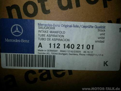

Hallo Mitchl,
fast 2 Jahre hatte ich das gleiche Problem wie Du. Ich fahre regelmäßig mit meinem E320 zum Freundlichen in Prag und die ganze Zeit niemand Fehler finden konnten. Jeder dachte, dass das Problem mit Automatikgetriebe ist, aber alles war OK. Später hatte ein Mechaniker bei Freundlichen eine Idee, dass der Fehler in der Absaugvorrichtung muss sein. Der Motor reagiert, wenn mit Benzin abgesprüht war.
Der Mechaniker auch festgestellt, dass der Schlauch (Nummer 56, siehe Bild) beschädigt wird.
Bei Freundlichen bestellten diesen Schlauch, aber Vorsicht - es kann nicht einzeln bestellt werden.
Also ich musste das ganze Saugrohr bestellen (für mein E320 Teil Nr. A 112 140 21 01) - siehe Foto.
Ca. Eur 800,- + die Arbeit. (er reinigte auch die Saugklappe)
Jetzt bin ich aber sehr glücklich, alles ist super, er fährt wie neu.
Ich hoffe, dass habe ich Dir geholfen und Du hast den gleichen Fehler.
Viel Glück mit der Reparatur und Entschuldigung für mein Deutsch.
Gruss
Pavel
Foto 1
Foto 2 alte Teil

Nur noch ein allgemeiner Hinweis für das Saugrohr. Diese gibt es mittlerweile auch von PIERBURG bei x1-Autoeile.de!
Hier kostet das Ding für den M273 Motor knappe 570€! Für euren Motor müsst ihr mal nachschauen!
MfG André

weißt Du zufällig was der Schlauch "56" verbindet? Läuft der Schlauch unter das Saugrohr - also im "V" entlang?
