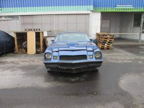

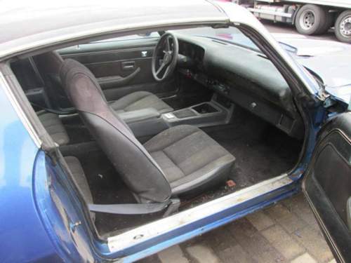

Da ihn ja keiner will hab ich heute mal angefangen den Eimer zu zerlegen
Nach VIN ist es ein originaler 1981 Z28 mit 5L Motor, Schaltgetriebe und Targadach....daher denke ich, daß es sich lohnt.
Plan ist statt Geld den Wagen in Weiß zu tauchen..den Motor ein wenig 🙂 aufzubauen. Innen bleibt er wie er ist. Frontscheibe kommt neu, die Targadichtungen und alle anderen werden erneuert...
Heute habe ich Kofferraumdeckel abgebaut um den Rostmangel zu erkennen. Ist ein bischen was.
Dann die Heckspoiler abgebaut....sind zu verkaufen falls jemand sucht. Die Kunstoffteile wurden mit mehreren Millimeter Spachtelmasse eingearbeitet...ich glaub wenn der ganze Spachtel weg ist ist die Ksite 3mm höher in den Federn
Aus dem Schlachter heute die fast neuen Targadichtungen ausgebaut sowie bischen Kleinkram. morgen früh geht der schwarze Camaro nach Organspende in die ewigen Jagdgründe ein...

@dagehtshin: kannst du mal noch ein paar Fotos von den Wagen insgesamt machen? Auch für den vorher nachher Vergleich später.
Ich will mal schauen...wir wollten eher Bilder von den einzelnen Stellen einsetzen.
