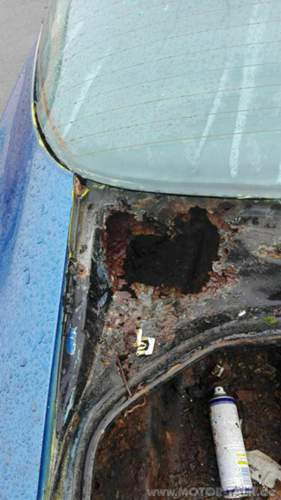

Heute habe ich Kofferraumdeckel abgebaut um den Rostmangel zu erkennen. Ist ein bischen was.

Aber seien wir mal ehrlich. Wenn schon am Kofferraum solche Rostlöcher und Bleche, die aussehen wie Blätterteig jahrelang akzeptiert worden sind, warum sollte es mit dem Rest der Karosse anders aussehen ?
Und das Beispiel mit dem Buch: Ja, wenn ich eine Seite aufschlage und die ist Müll, dann kann man davon ausgehen, das das ganze Buch Scheisse ist. Aus 300 Seiten gerade die Seite zu erwischen, die als einzige Seite nur Müll beinhaltet ist doch sehr, sehr unwahrscheinlich.😛
Ist ein bischen was ?
Also so wie der Kofferraum und das Loch aussieht, wäre das ein Grund als Interessent sofort wieder nach Hause zu fahren. Der Wagen hat ganz erhebliche Rostschäden.
Wenn man es richtig machen wollte, dann müßte die Heckscheibe raus. Das gesamte Blech unter der Scheibe ist bröckelig wie ein Blätterteig. Und wenn es an der Heckscheibe schon so aussieht, dann sieht er an der Front sicherlich genau so aus. Mal eben die elekt. Blechschere ansetzen und mit Farbe übertünschen, damit wird es nicht erledigt sein. So wie der hinten schon aussieht, wird der ganze Wagen faul sein.

Das der Wagen nur da (und er hat nur da) einen Rostschaden hat hat einen Grund. Der Wagen stand mit der Schnauze höher, das Regenwasser ist nicht, wie es sich gehört, die kofferraumrinne heruntergelaufen sondern hat sich da gesammelt...da durchgerostet, in den Kofferraum gelaufen, da durchgerostet, auf den Tank drauf, den durchgerostet. Nix schlimmes, zumal mein Buddy Karosseriebauer ist...und ich verlasse mich (nix gegen dich) eher auf sein urteil als das von leuten, die den Wagen nicht gesehen haben
Wieviel Jahrzehnte steht denn dann der Wagen schon bei Dir ? Das sind doch keine Rostschäden die innerhalb ein paar Wochen aufgetreten sind.
Du meintest wohl, der Wagen stand mit der Schnauze tiefer, denn nur so kann sich Wasser da sammeln. Wenn die Schnauze höher gestanden hätte, dann wäre das Wasser sofort abgelaufen.

Sorry.:Schnauze tiefer..stimmt....und ich hab den Wagen seit paar Wochen

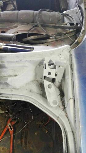

Front Heckscheibe raus (kein Rahmenrost), Kofferraumboden repariert, die Ecken der Halterung repariert, die Heckecken wo es unter dem Spoiler gegammelt hat sind auch fertig..jetzt warten wir noch auf die neue Bodenwanne..morgen nehemn wir die Frontkotflügel ab um das Fahrwerk zu machen.
Bisherige Kosten: Schweissdraht, neue Flasche, SCheibenschneidedraht....
