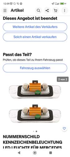

Ich habe jetzt mehrere LED Kennzeichenbeleuchtungen ausprobiert und alle haben eine Fehlermeldung verursacht.
Hat jemand welche die keine Fehlermeldung verursachen?
Ich habe welche drin und es gibt reichlich davon aber da muss natürlich ein Widerstand verbaut sein damit keine Fehlermeldung kommt.

Die letzten 3 die ich hatte waren mit Wiederstand.
Hast du mal einen link von den Leuchten?
Die hab ich als letztes gekauft und auch hier kamen Fehlermeldungen
https://www.ebay.de/itm/313665158385
die habe ich
Optisch sehen die ja alle gleich aus aber wahrscheinlich ist das innere anders.

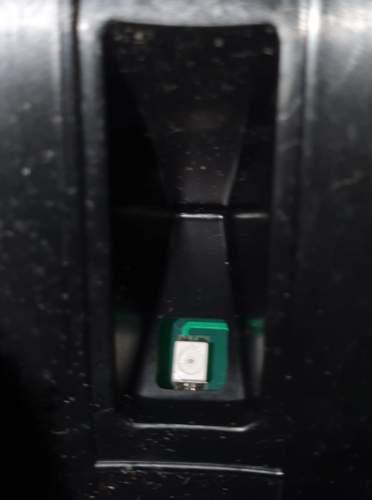

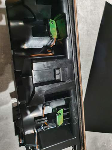

Da ich gerade meinen Innenraum foliere, um endlich das braune (Großvater look) Wurzelholz aus meinen Augen zu schaffen, habe ich mal nachgeschaut:
Da ist jeweils eine Platine von außen geclipsed. Auf der kann man von innen des Cupholders das Leuchtmittel sehen. Abnehmen wollte ich die Platinen nicht um zu gucken ob das Leuchtmittel gelötet oder gesteckt ist, da ich keine Lust hatte irgendwas zu brechen. Aber ich würde stark befürchten dass es dort verlötet auf der Platine ist.
Platinen außen
Leuchmittel innen
