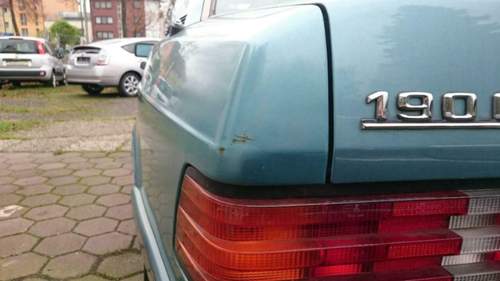

1. leichter Rost an beiden Rückleuchten. (guter günstiger Lackierer steht bei Fuss)

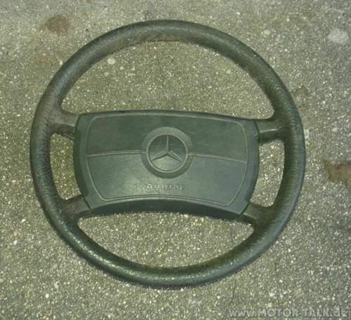

Ahhh, Sportline... danke! Bedeutet die Sportlineausstattung auch gleichzeitig ein geändertes Fahrwerk? Weil grundsätzlich suche ich ja doch nach etwas gemütlich/komfortablen.

das ist ein Sportline-Lenkrad
Hmm....bist Du Dir da sicher?
Also das Sportline-Lenkrad im AMG-Design sieht eigentlich wie unten aus. Die unteren 2 Speichen sind enger zusammen.
Beim Airbag-Lenkrad steht "SRS" drauf......googel mal danach.
PS: JayCe, Mail ist raus.
Also bei dem Fahrzeug mit dem Sportline-Lenkrad möchte ich mal behaupten, dass hier lediglich das Lenkrad Sportline ist. Normale Stoff-Sitze, Fahrer-Sitz-Wange schon aufgescheuert, einfache Stahlfelgen mit W202 Radkappen, Blaupunkt-Radio und reichlich Rost und Dellen.
Muss Torsten leider korrigieren: Es handelt sich nicht um ein Sportline-Lenkrad.
Es ist lediglich die neuere Variante, die Anfang der 90er auch beim 124er eingeführt wurde (die ersten Mopf 1 hatten noch das alte W123-Lenkrad, dann kam irgendwann die hier gezigte, modernere Variante - so auch beim W201).
Auch spätere Baureihen wie W140/202/210 hatten diese Lenkräder noch lange Zeit.
Es gab soe sowohl ohne als auch mit Airbag. Ist quasi das DB Standard-Lenkrad von Anfang bis Ende der 90er.
Das Sportline-Lenkrad ist unverkennar, weil die beiden unteren Speichen viel näher beieinander standen.
Desweiteren hat es einem um einen Zentimeter geringeren Durchmesser von 39 cm.
Auch das Sportline-Lenkrad gab es mit und ohne Airbag.
Sportlineausstattung bedeutet ein um 22 mm tieferes Fahrzeugniveau durch andere Federn, direktere Lenkung, andere Fahrwerksgummis, straffere Stoßdämpfer, umgelegte Radlaufkanten, Breitreifen (205er), Sportsitze und das Sportline-Emblem am vorderen Saccobrett.

EDIT: Tequila war mal wieder schneller - sein Bild zeigt ein Sportline-Lenkrad.

Ihr habt natürlich Recht, dass ist kein Sportline-Lenkrad, sondern lediglich die neuere Version.
Hier noch einmal zwei Lenkräder im Vergleich:
- Lenkrad mit Airbag
- Sportline-Lenkrad mit Airbag
PS: Wenn ich mich recht entsinne, stand bei den ersten Airbag-Lenkräder auch nur Airbag darauf. Die zusätzliche Bezeichnung SRS kam meines Wissen erst später dazu.
Lenkrad-mit-airbag
Sportline-lenkrad-mit-airbag

Kein schönes Auto, aber ein recht gutes. Kein Rost an Wagenheberaufnahmen, Reserveradmulde, Batteriekasten,.... Den einzigen Rost gibt es oberflächlich an einem kleinen Parkrempler siehe Foto.

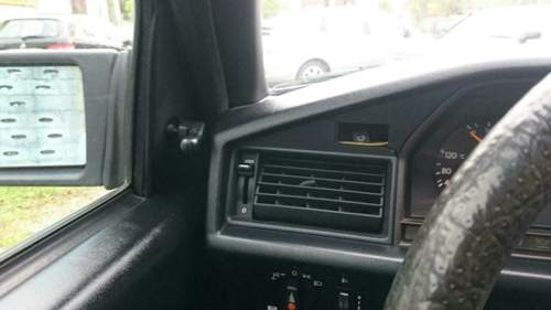

a) ein Schalter ist ausgebrochen, will der Händler bei Kauf beheben. Die zwei kleinen Risse bleiben natürlich. Wofür ist der Schalter?

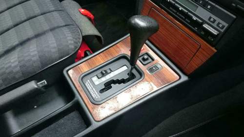

b) neben dem Wählhebel ist eine Metallplakette welche unansehnlich geworden ist. Würde ich selber neu machen, kein großer Aufwand. Frage: Wofür war die Plakette?

Metallplakette
Augebrochener Schalter
Moin JayCe,
der Schalter auf Bild 3 ist zum Einschalten der Fondbeleuchtung. Also der kleinen Lampe oberhalb der Heckscheibe.
Die Metallplakette gehört definitiv nicht zum Auto. Vermutlich war das mal eine Halterung für was auch immer.

Hm..........dieser Riss an der A 201 830 11 54 DUESE
SEITENSCHEIBENENTFROSTUNG,INSTRUMENTENTAFEL SEITLICH LINKS
ist mir sehr suspekt. Es deutet auf eine unsachgemäße Öffnung am Armaturenbrett hin, evtl. um das Kombiinstrument heraus zu nehmen um an den Tachometer zu kommen. Von selber kommt solch ein Riss nicht, wie sieht denn die rechte Verkleidung aus? Meistens brechen die "Pfuscher" die Schraubenhalterung hinter dem Schalter der heizbaren Heckscheibe aus, weil sie sich nicht auskennen. ALSO VORSICHT!!!
