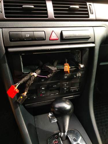

Nach langem suchen habe ich diesen alten Beitrag gefunden und hoffe das sich nocch jemand mit der Technik auskennt.
Ich habe mir einen Audi A6 4B2 C5 gekauft.
Erstzulassung laut Schein 2001.
Seid kauf habe ich in ein Loch gesehen mit 4 ISO Steckern und dem Radio Nippel.
Ich habe einen CD wechsler im Kofferraum verbaut und das sind auch schon alle Informationen die ich habe.
Es war definitiv ein 1Din Radio verbaut und denke anhand des Cd Wechslers daran das Original das Concert 2 verbaut gewesen ist.
Aktuell habe ich ein günstiges Blaupunkt Radio eingebaut wo aber nur die vorderen Lautsprecher funktionieren da der mitgelieferte Adapter nicht wie gewünscht funktioniert hat.
Mein Ziel ist es wieder ein Original Audi Radio zu verbauen . Alleine dadurch gehe ich frech in der Annahme das wieder alle Boxen im Auto funktionieren.
Dann soll bei dem Umbau direkt ein USB Interface angeschlossen werden damit ich am Original Radio einen Stick anschließen kann.
Eigentlich sollte das nach meiner Hobbykenntnis alles Plug und Play sein aber eine Sache geht mir nicht aus dem Kopf .
Was soll der Radio Code bedeuten?
Ich habe gelesen das wenn ein Radio aus einem anderen Audi verbaut wird ein Code eingegeben werden muss ? Echt jetzt? Wie gibt man den Code ein ? Woher bekommt man so einen Code wenn der Schrotti meines Vertrauens nur das Radio hat aber keinen Code ?
Ein Berg fragen für eine hoffentlich einfache Sache.
Anbei 2 Bilder von dem Loch.
