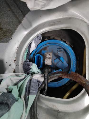

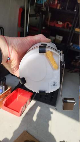

Hallo zusammen, ich fahre einen Golf Kombi 1.6 tdi 115 PS. Ich selbst hatte Probleme mit der Kraftstoffpumpe, die einen hohen Ton verursachte, insbesondere wenn der Kraftstoff unter die Hälfte des Kraftstofftanks fiel, genau wie von mehreren Benutzern dieses Forums und vielen anderen beschrieben. Ich selbst habe auf eigene Kosten die originale Pumpe gegen eine neue ausgetauscht (5q0919050at), aber wie bei anderen Benutzern dieses Forums wurde die neue Pumpe nach zwei Monaten laut, und als ich das Fahrzeug fast aufgegeben hatte, bückte ich mich unter das Fahrzeug, wo sich der Kraftstofftank befindet und wo sich die Pumpe befindet und drückt mit dem Fuß gegen den Boden des Razervoars und zu meinem Erstaunen verschwand das keuchende Geräusch, das ich hatte gab fair zum Nachdenken. Die Pumpe befindet sich auf der Feder und wird auf den Boden des Tanks gedrückt, wodurch sich starke Vibrationen auf das Fahrzeug ausbreiten. Nach langem Nachdenken beschloss ich, zu versuchen, dem ein Ende zu setzen, und zumindest bis jetzt ist es mir gelungen. Ich nahm die Pumpe aus dem Tank und befestigte an drei Enden mit einer Klemme an drei Enden einen kraftstoffbeständigen Gummi. Das störende Geräusch der Pumpe ist fast vollständig verschwunden. Meiner Meinung nach liegt das Problem nicht in den Pumpen, sondern in den Vibrationen, die durch den Druck der Pumpe auf den Boden des Tanks verursacht werden. In meinem Fall funktioniert es zumindest vorerst (ca. 1500 km) unabhängig vom Kraftstoffstand im Tank. Ich hoffe, ich konnte mit diesem Beitrag jemandem helfen. L. P. Jure

Ich spreche von dem hochfrequenten Geräusch der Kraftstoffpumpe, das vor allem im Leerlauf des Motors ertönt. Ich habe die Pumpe vor fast vier Monaten gegen eine neue ausgetauscht, aber nach mehr als zwei Monaten wurde sie wieder sehr laut als die erste, wie Sie bestätigen. Ich füge ein aktuelles Foto bei, auf dem zu sehen ist, wie ich, zumindest vorerst, den sehr störenden Höhenklang der Pumpe fast vollständig ausschalte. Ich entschuldige mich für ein möglicherweise gebrochenes Deutsch, da ich aus Slowenien komme und Google Translate benutze. L. P. Jure
Ich werde euch auf jeden Fall auf dem Laufenden halten, wenn die Pumpe wieder lauter geworden ist, aber im Moment funktioniert sie
