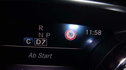

Mit Der Geschwindigkeitsanzeige klappt schon ganz gut, was noch nicht klappt sind die Sonderzeichen. Bei Nässe, wird vom Navi im Display angezeigt, nur wenn die Kamera es liest kommt im KI zur Geschwindigkeitsanzeige nur ein kleines Quadrat mit einem Plus Zeichen drin. Wer hat die Verkehrzeichenerkennung ohne Widescreen und kann mir ein Foto einstellen wie die Sonderzeichen im KI dargestellt werden? Natürlich in Verbindung mit Comand.

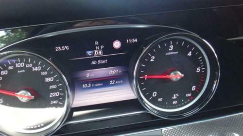

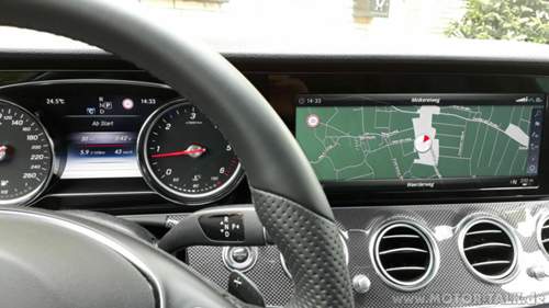

Hallo nochmal, ich bekomme leider keine Info (Foto) von euch. Liegt es eventuell daran das ich als Audio 20 Käufer es nicht verdient habe den Verkehrszeichen-Assistenten zu besitzen. Das ist halt so gekommen. Die jetzige E-Klasse war 9 Monate alt und hat das große Display verbaut, das hat mir eigentlich gereicht. Mein vorheriges Auto war ein 350CDI GLK mit Verkehrszeichenerkennung, das ich diese Verkehrszeichenerkennung vermisse würde hätte ich nicht gedacht und deswegen versuche ich die jetzt irgendwie zu bekommen, eigentlich habe ich sie schon, leider noch nicht perfekt. Deswegen meine Bitte (immer noch), ich brauche ein Foto wie die Sonderzeichen im KI, ohne Widescreen dargestellt werden, bitte.
Foto 1 zeigt die normale Darstellung der Geschwindigkeitsbegrenzung.
Foto 2 zeigt die Darstellung einer Geschwindigkeitsbegrenzung in Kombination mit einem Überholverbot.
Das System kann das zusätzliche Schild erkennen, aber leider nicht anzeigen, es zeigt nur ein Quadrat mit einem plus Zeichen. Bin gespannt ob es jetzt klappt mit einem Foto.

Beim Comand mit Analoginstrument ist es so, dass Du im Analoginstrument auch nur das Plus siehst. Im Comandbildschirm aber beide Verkehrszeichen. Denkbar also, dass das „kleinere“ System das nicht kann.
Du wirst sicher kaum eine Antwort bekommen, da es diesen Assistenten meines Wissens nicht ohne das Comand gibt. Wenn es zu codieren ist, dann ist es sicher auch nur bei bestimmten Voraussetzungen möglich, zwecks der nötigen Kameras. Ich drücke dir die Daumen das du eine Antwort bekommst.
Danke für deinen Hinweis. Das Foto sollte schon von einem Auto mit Comand sein, sonst gibt es das ja wohl nicht, richtig. Hatte ich nur vergessen zu erwähnen.
Danke petaxi, das könnte sein. Das heißt mein System zeigt das also im KI richtig an, nur das Plus-Zeichen.
Kann ich bestätigen. Im Display zwischen den Anzeigen nur Geschwindigkeitsschild mit Pluszeichen. Comand und HUD zeigen dann beide Schilder, oder zB. Zeitweise bei Zeitlich begrenzten Tempolimits an.
Die Antworten sind genau das was ich wissen wollte, danke dafür.
