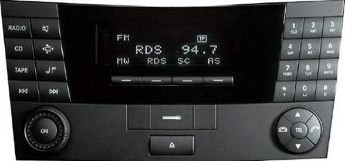

Hallo, hab mir jetzt auch schon alle möglichen Threads bezüglich "Smartphone am (alten) APS 20 CC" durchgelesen.
Ich denke, ich werde da auf die Löt-Methode setzen und einen AUX-Eingang nachrüsten.
Der W211 um den es geht, ist BJ 2002 und hat das APS 20 Radio mit Cassette und einem darunter verdeckt verbautem CD-Wechsler (ohne MP3 Funktion).
Dazu ist noch die alte Freisprecheinrichtung mit dem Nokia 6310i in der Armablage verbaut.
Jetzt stellt sich mir die Frage, was alles zu tun ist und wie ich das dann später gut nutzen kann:
AUX einlöten ist klar, dazu hab ich schon Fotos gefunden
Dann kann ich einen Bluetooth-Adapter mit Line-Out und Bedienwippe kaufen und damit mein Smartphone steuern, also Anrufe annehmen, Musik vor/zurück usw.
Am Radio stelle ich dann CD ein? Muss dann eine leere CD im Wechseler stecken oder funktioniert das auch so?
Kann mans auch auf Cassette legen oder geht das nur mit CD?
Oder gibts bei dem alten Radio vielleicht sogar eine AUX-Taste, wie bei den neueren Geräten mit serienmäßigem AUX?
Die Bedienung übers Lenkrad beschränkt sich dann wohl auf lauter/leiser, wenn ich über den AUX Musik einspiele. Ton beim Telefonieren geht über KFZ-Lautsprecher, Mikro aber übers Smartphone weiterhin?
Wie willst du denn am Audio20CC mit Kasettenteil CD einstellen?
CDC geht nicht
Es funktioniert nur mit dem Audio20CD
So wie ich geschrieben habe:
Audio 20 CC mit dem darunter verdeckt verbautem originalen CD Wechsler...
Da gibts eine extra Taste "CD" auf dem Radio.
Das angehängte Foto ist nicht von mir, ich bin gerade nicht am Auto, aber mein Radio müsste ja genau so aussehen.
Mercedes-audio20cc
Also wenn das mit meinem Audio 20 CC mit Wechsel nicht funktioniert, was wäre dann die günstigste Möglichkeit, damit ich AUX bekomme?
Sind die FM-Modulatoren zu empfehlen (nicht FM-Transmitter), also die Teile die in die Antennenleitung eingesteckt werden?
Oder dann einfach die Headunit wechseln?
APS 50 gibts für um die 150-200 Euro. Ist das einfach Plug-and-Play oder muss ich da auch wieder erst mit Adaptern usw rumhantieren? Hat der alte APS 50, der bei mir passen würde, überhaupt schon einen AUX, der ohne Löten irgendwie zu erreichen ist?
Audio 20 CD: Drei Kabel einlöten, CD mit stiller Datei brennen und freuen.
Audio 20 CC: Kasette mit Kabel einlegen, fertig.

Wie ich herausgefunden habe, haut das beim CC nicht so ganz hin und die Tonqualität soll mit der Adapterkassette auch nicht gerade der Bringer sein.
Also dann wohl FM-Modulator ins Antennenkabel einspeisen (wobei da evtl. der Radioempfang leiden könnte) oder Audio 20 CD kaufen, das CC in der Bucht verscherbeln und das AUX-Kabel einlöten.
Das APS 50 bringt mir in der Hinsicht auch nichts, ausser einem schöneren Display... Optisch wäre mir das APS 50 lieber, aber wenn man da nichts einlöten kann oder anderweitig an den AUX kommt, nutzt es ja nichts.
