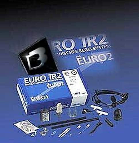

Servus
Ich habe ein Hjs Kaltlaufregelung aber ohne Einbauanleitung kann mir da jemand weiterhelfen

ist es das auf dem Foto abgebildete System?
Regelsystem-g
Noch eines...
Danke für die anleitung die habe ich schon
aber auf dem bild ist ein temperaturfühler und ein weitereres bauteil aufgezeichnet aber es ist nirgends in der einbauanleitung beschrieben wohin damit !!! Das ist das graue teil
bzw Das muss auf jedenfall irgendwo an dem unterdruck angeschlossen werden???

Vom Prinzip her wird doch die Anlage sicher wie eine von GAT verbaut. Warum sollte es da signifikante Unterschiede geben?
Das Unterdruckteil wird mittels Schlauch am Drosselklappenteil angeschlossen. Da geht u.a. auch der Unterdruckschlauch für die Klima etc. ran.
