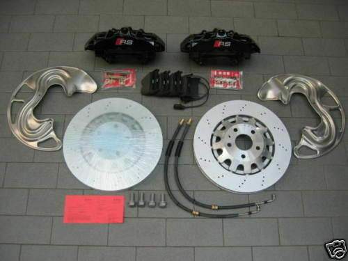

Sehe ich das richtig, dass die Bremsscheiben und Bremsbeläge vom TTRS vorne gelocht sind und auf den Sätteln auch RS draufsteht und die vorne relativ groß sind (über 340 mm) und HINTEN die ungelochten Bremsscheiben vorhanden sind und die Bremssättel wie die vom "normalen TT" (nur in schwarz lackiert) aussehen??
Liebe Grüße
ja
Das alles brauchst du für die Front
