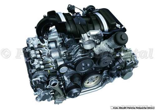

Wenns dieser 6er ist, auf jeden Fall 😁
Porsche-3-8-liter-sechszylinder-boxermotor-911-carrera-s-motor-boxer-1e06406185-978x1304xin
Na, dann mal eben ab ins Porsche-Forum, was? 😉 Gibt es da auch Probleme mit Steuerkettenlängung? Oder diskutieren die auch schon seit Jahren, ob die Intervale für den Zahnriemenwechsel ruhig mal überschritten werden sollten, damit es Zong macht. 😰😁 Ist nicht ernst gemeint, comsat. 🙂
