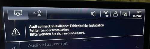

Eben rief der Freundliche an, ob ich einverstanden sei wenn auf Werkseinstellungen zurückgesetzt wird für Softwareupdate.
