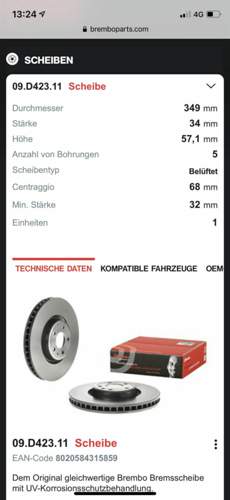

Hallo, ich habe jetzt ein wenig rumgeguckt und habe hoffentlich eine lösung gefunden. Die firma Epytec stellt bremssattelhalter her wie man sie braucht. Man muss denen die maße schicken (da haben die ein formular welche maße sie brauchen) und dann bekommt man ein kunststoff testteil kostenlos zugesandt, das kann man dann verbauen und schauen obs passt, wenn ja stellen die einem die halter her mit materialgutachten für die eintragung beim tüv. Die halter müssten bei mir quasi 10 mm länger sein damit die löcher übereinander passen.
Damit wäre dann das eine problem gelöst. Das andere problem ist noch die bremsscheibe. Diese ist zu weit hinten bzw die scheibenhöhe bei den sq5 bremsscheiben (63mm), ist zu hoch, ich bräuchte eine scheibe in 350mm x 35mm und einer scheibenhöhe von 57mm.
@S4Avant2012 ich glaube da passen die vom macan nicht, die haben eine höhe von 52mm oder?
Ich habe hier eine Bremsscheibe von Brembo gefunden die hat die maße die ich brauche. Kennt jemand vielleicht einen hersteller der auch diese maße verkauft nur etwas preiswerter..?

Ich weiß ja nicht, was Du da gekauft hast, aber der Lochabstand beim Halter ist 145mm - sowohl beim A5, als auch beim SQ5.
Wenn Deine Halter nicht ans Auto passen, sind die Sättel nicht für Audi.
Der originale Sattel (samt Halter) vom SQ5 passt mit der Macan Scheibe Plug&Play an den A5.
