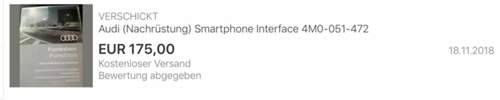

175€ über EBay für das Aktivierungsdokument.

@daytona27 schrieb am 16. Dezember 2018 um 22:50:23 Uhr:
Mit Audi hatte ich die Freischaltung bereits beim Kauf des Werkswagens als inclusive. vereinbart.
Über die Dauer kann ich nix sagen, da ich den Wagen an dem Tag dort abgegeben hatte.
175€. Kannst du mir bitte die Seite schicken. Auf der audi Seite wollen die 250€
Danke, kannst du mir vielleicht über PM den Ebay Link schicken?
War eine Privatauktion . Preisvorschlag und gut war....
0ed77450-7ba0-4fb1-85a7-f9143f9a1418
Ja dann hast du ja Glück gehabt 🙂. Hab eben nachgeschaut, die liegen um die 245€. Bis ich zur Werkstatt muss, werde ich mal es beobachten. Danke für die Infos.

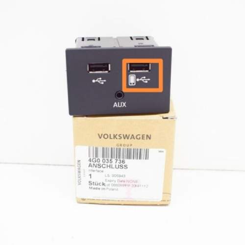

Hallo Liebe Gemeinde,
Ich hab dieses Bauteil bei mir verbaut. Soviel ich weiss ist doch das Smartphone Interface? Oder bin ich ganz falsch?
Kann mir jemand sagen wie ich das Softwaretechnisch aktiviere?
Vielen Dank für euere Hilfe.

die Dose ist Serie beim großen Navi (AB Facelift)
daher die ist immer verbaut
das SmartPhoneInterface muss aber gesondert bestellt werden; bzw. kann im nachhinein auch freigeschaltet werden
Danke dir. Werde mal bei Audi vorbeifahren.
Welches Baujahr ist deiner?
Die Freischaltung über audi ging erst in den letzen Modelljahren vom Facelift
2015/16 waren da nicht mit drin
