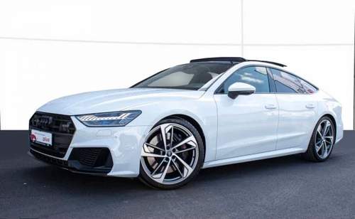

Liebe Community,
ich möchte euch gerne meine Pläne mitteilen und vorab eure Meinungen dazu einholen, bevor ich den Schritt wage.
Kurz zur Sache: Ich besitze derzeit 21-Zoll-Felgen mit der Bereifung 255/35 R21 für den Sommer und im Winter verwende ich 20-Zoll-Felgen mit der Bereifung 255/40 R20 (ursprünglich S6-Felgen mit zusätzlichen 15mm Spurplatten).
Mit meinen Winterfelgen bin ich momentan sehr zufrieden. Da mir meine 21-Zoll-Felgen überhaupt nicht gefallen, war ich kurz davor, auf 21-Zoll-Falx-Felgen umzusteigen. Dabei habe ich jedoch festgestellt, dass ich für denselben Preis auch Performance RS 7-Felgen mit 22-Zoll-Bereifung (285/30 R22) bekommen kann.
Hier sind nun die Fragen, die ich mir stelle:
- Wie stark werde ich als Vielfahrer (ca. 50.000 km pro Jahr) den Unterschied spüren? Den Wechsel von 21 Zoll auf 20 Zoll im Winter habe ich ehrlich gesagt kaum bemerkt.
- Wie sieht es mit dem Platz aus? Ist die Felge zu groß? (Auf den ersten Blick scheint es, dass viel Platz im Radkasten ist) ^^
- Gibt es generell etwas, das ich bei diesem Vorhaben beachten sollte?
Vielen Dank im Voraus für eure Hilfe und eure Erfahrungen!
Liebe Grüße,
Fatih

Das ist genau meine Befürchtung, werde es daher mit den 285er testen. Interessant wäre natürlich zu wissen ob du Felgenschutz bei deinen Reifen hast. Ob das vielleicht dann einen Überstand wieder bringt. Ergänzung: Du hast sogar Felgenschutz drauf wenn ich das richtig sehe.

Ich habe mich nun für die selben Felgen in Bicolor schwarz entschieden. Die haben bereits 285er drauf bin gespannt ob das problemlos klappt. Muss wie ich gesehen habe beim Reifenrechner, das Tacho anpassen lassen.

Habe jetzt eine Anfrage an Tüv gestellt mit den 285er ob die das Abnehmen würden. Bin gespannt. Falls nicht bleibe ich bei 21 Zoll und lege das Auto mit der Tieferlegungsapp etwas weiter Runter 🙂.

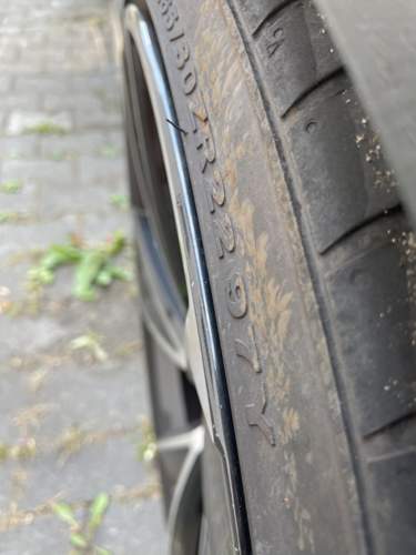

PS: Bei dem Bild siehst du wie der Felgenschutz über den Felgen steht.

Leider zu übertrieben geworden. Die Felgen kommen wieder weg. Also 285 Reifen kannst du knicken, die kommen so brutal aus dem Kasten raus.
Muss jetzt gucken was ich mit den Felgen mache…
