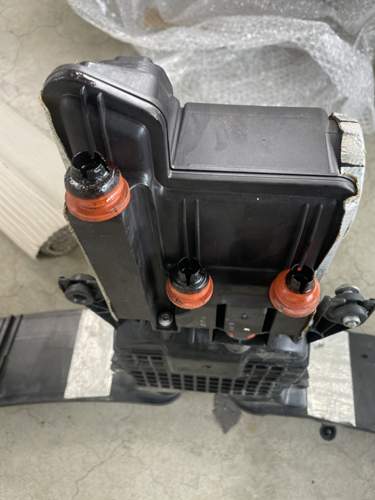

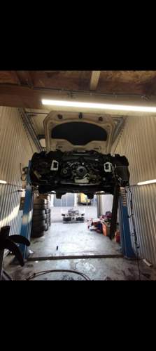

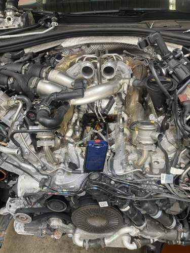

Vor ca 2 Jahren.
Hier ein paar Bilder vom 1. Ausbau ??

Hier ein Video von meinem
Da ist kein Video. Wenn es ganz genauso war. Dan kann es nur am Ölabscheider gelegen haben. Vll hast du es falsch eingebaut. Oder das Teil war defekt von ebay. Musst auch aufpassen das die ganzen ich nenn das mal rohre von dem ölabscheider ganz gesteckt sind. Ich kenne einen Service Leiter von einer audi Vertrags Werkstatt. Er meinte das das Teil öfter mal kaputt geht bei den Modellen. Also safe muss das Teil aus ebay schlecht gewesen sein. Hast es schon ausgetauscht?

Hallo guten Abend,
kurzer Bericht.
Also heute den Ölabscheider von ebay gegen Original Audi getauscht.
Alles perfekt!!! Dumm da sparen zu wollen...
Danke für eure Rückmeldungen
