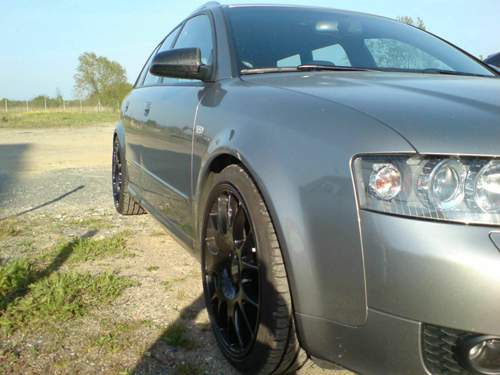

S6 Türleisten auf A6 4f Super Optik.Auto wirkt breiter.
Bei Ebay gekauft .

wie baue ich den die jetzigen leisten bzw komme an die löcher um die s6 leisten anzubringen???
hat jemand vielleicht ne ausführliche erklärung wie ich das machen muss/kann etc...

Tür aufmachen, hinknien, 2 Schrauben raus drehen, Leisten nach hinten abziehen, neue Leisten drauf und festschrauben.
Zu schwer? Noch genauer?
