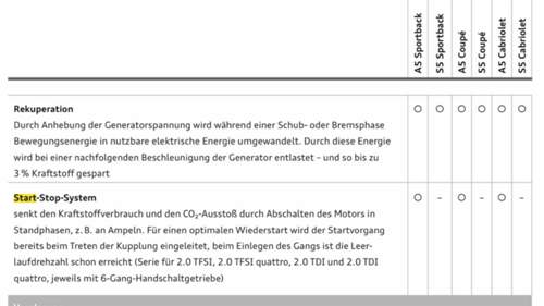

Beim A5 ist das Start-Stop System doch sowieso Serienausstattung gewesen, haben doch alle verbaut, außer die S-Modelle.
@Tobias1001 schrieb am 16. Juni 2021 um 10:01:11 Uhr:
Beim A5 ist das Start-Stopp System doch sowieso Serienausstattung gewesen, haben doch alle verbaut, außer die S-Modelle.
Nö, mein A5 von 2010 hat kein Start/ Stop.
In meiner Ausstattungsliste von damals ist die Start/Stop-Automatik als Serienausstattung gelistet für die A5-Modelle. Stand der Liste ist 2010...
Meiner ist von 2009 Vfl.
2.0 Tfsi Quattro Schalter.
Hat auch KEIN Start Stop.
( laut Tobi Liste erst ab 2010, würde dann erklären, wieso er keines hat)
Der andere Fl von 2013
2.0 Tfsi Frontantrieb Schalter, Keylesgo hat Start Stop.
