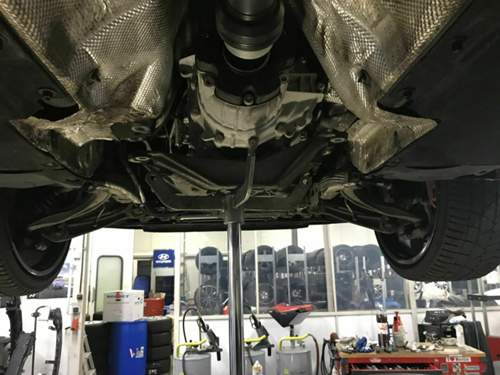

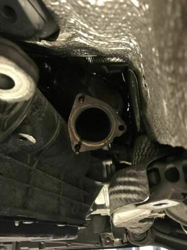

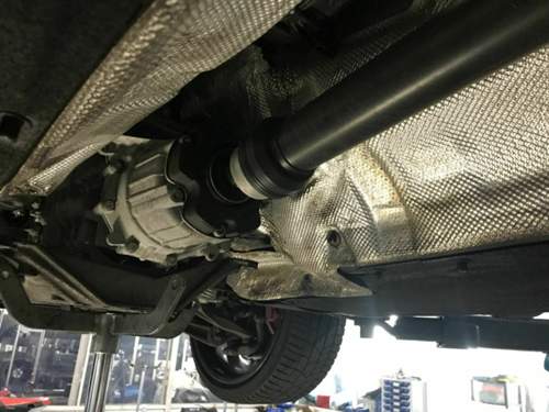

weder noch, Getriebe etwas absenken reicht, gerade erst gemacht.
Einfach den Getriebehalter lösen, Ständer drunter und so weit runter, wie die Welle
zulässt. Ist dann zwar noch etwas Fummeli, die Kats raus zu kriegen, aber wesentlich
weniger Aufwand, als das Getriebe auszubauen. Und man braucht ordentliches
Werkzeug (Knarre mit Verlängerungen, Gelenke), um an die Schrauben zu kommen...
