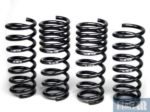

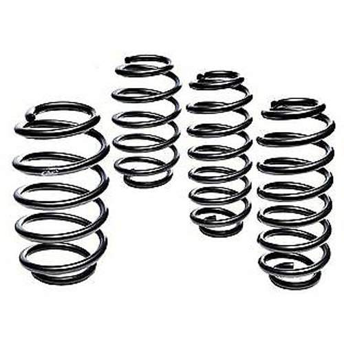

Eibach ProKit sind progressive Federn. Warum steht in der ABE dann linear?
ABE für S5 V6 Coupe:
https://www.sportfahrwerk-billiger.de/download/E10-15-010-01-22.pdf
EDIT:
Habe meine ABE vom B7 angesehen, dort steht auch linear. Habe die Federn eben gekauft. Das Angebot ist günstig. Vor Weihnachten kosteten die selben Federn noch 225€. Für den B7 waren sie vor 2 Jahren 20€ teurer.
Wird aber erst im im März/April eingebaut, erst dann kann ich berichten.
Eibach sind immer linear, deshalb sind sie ja gefühlt so komfortabel.
Progressive Federn wie H&R werden mit grösserer Einfederung immer härter...
Laut Eibach Homepage sind die ProKit progressiv.
keine Ahnung, warum die das dort so bezeichnen, selbst in den Gutachten steht überall Linear.
Guck dir die gleichmässigen Windungen der Eivach-Federn an im Vergleich zu den H&R,
wo die Windungen enger werden...
Eibach
Hr-sportfedern
Ja sehe ich auch. So ne kacke. Muss mal schauen ob ich die Bestellung storniere und doch HR nehme. Wollte progressive.

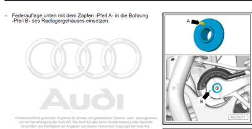

Habe heute das Eibach Prokit 25/20 eingebaut bekommen. Am Ende der Rückfahrt nach Hause (~25km) hats angefangen gnadenlos laut zu knarzen. Hier in der Garage von Hand gewippt:
https://www.youtube.com/watch?v=dKl5vghdNig
Beim Losfahren war noch nix. Hat sich nach der Fahrt nochmal etwa 5-10mm gesetzt (gemessen). Eindeutiges Gummiknarzen. Jemand schon eine Idee? Fahren tut er sich sonst super. Bin langsam, schnell, um Kurven und auf beschissenen Pflastersteinstraßen gefahren.
Muss man außer Federn einsetzen an der Hinterachse noch was beachten? Habe ich von einer Werkstatt machen lassen, von denen ich eigentlich sehr überzeugt bin. Aber auch die können natürlich Fehler machen. Es wurden nur Federn getauscht, sonst nix.
Die Gummiteller haben eine Führungsnase. Da könnte eventuell der Hund begraben sein. Schrauben müssen belastet angezogen werden!
@Nico392 schrieb am 1. April 2019 um 20:27:35 Uhr:
Meinst Du das hier (Bild im Anhang). Also könnte es sein, dass sich die Feder im Teller dreht richtig? So lange ich noch hin fahren kann morgen 😁
Nase
