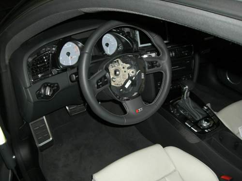

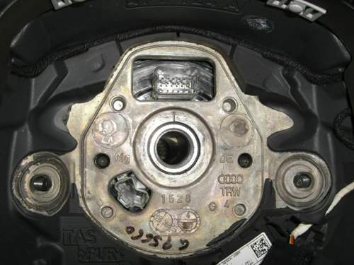

Original S5 Tasten haben eine Chromumrahmung und das Symbol für die Spracheingabe sieht anders aus.
Img-0149
Cimg5500
Cimg5501
Das Symbol für das Sprachdialogsystem sieht bei mir im A3 auch anders aus. Habe aber auch das abgeflachte eingebaut. Keine Ahnung ob das bei den alten so aussah wie bei dir. Wirkt aber komisch
Das Symbol für die Spracheingabe gab es bei den älteren Lenkraädern im S5 (ca. 2007-2008). Danach wurde das Zeichen geändert. Also handelt es sich höchst wahrscheinlich um ein Lenkrad der aller ersten Serie.

Ich hab im Lenkrad nur ein Stecker...
Brauch ich noch dann den Kabelsatz für das MuFu?
Lenkrad umbauen ist einfach, darfst du aber nicht wegen dem Airbag 😉 Anleitungen wirst du hier auch nicht bekommen 😉
Klar, das Lenkrad passt in den A5. Es wurde, wenn es sich um eines vom A5 handelt, noch mit einem mehrstufigen Airbag eingebaut.
Also ich hab jetzt einen Lenkstockhalter bestellt mit GRA und hab das Lenkrad..
Braucht man noch was oder kann man das schon so einbauen alles und dann codieren?
Ich hab in mein Lenkrad nur einen Stecker und das ist denke ich mal der Stecker für den Airbag oder?
Muss ich noch einen MuFu Kabelsatz besorgen?
Man braucht eventuell ein neues Lenksäulensteuergerät, das MuFu und GRA fähig ist. Kann leicht überprüft werden, indem man die GRA probiert zu codieren. Wird die Codierung abgelehnt, weiß man, dass das Lenksäulensteuergerät nicht MuFu und/oder GRA fähig ist. Kann man aber gebraucht kaufen, da es bei denen auch keinen Komponentenschutz gibt.
Kabelsatz braucht man meines Wissens nach keinen, da alles über dieses Steuergerät läuft...
