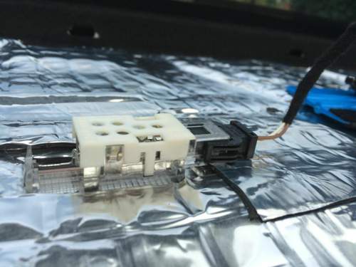

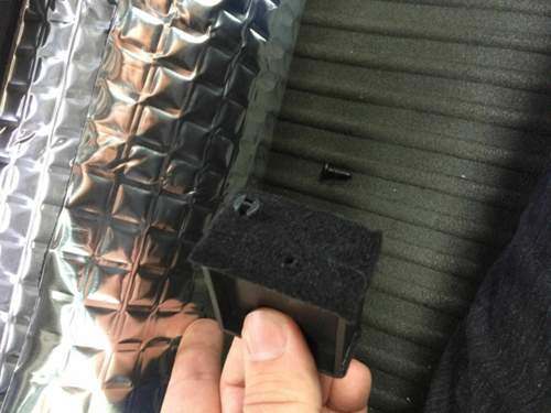

So habe heute die Hutablage fertiggestellt jedoch habe ich die Idee mit einem Kantrohr verworfen und mich für 3 Lagen Alubutyl von oben und 1 weitere von unten entschieden.
Die 3 großen Löcher habe ich verschlossen und durch die 3 Lagen sitzt auch die Kofferraumlampe bombenfest.
Leider ist mir die Beifahrer Abdeckung beim Ausbau komplett Kaputt gegangen...
Die Kabel habe ich nicht mit Alubutyl verklebt da die Hutablage gar nicht mehr schwingt und ich alles wieder bereits verbaut hatte, habe ich mich nicht erneut getraut die Abdeckung auszubauen 😁.
Ich habe zudem alle Stecksysteme mit Filz umklebt (nicht auf den Fotos drauf)
Ergebnis: Es vibriert wirklich gar nichts mehr und der Bass ist wie gewünscht.
