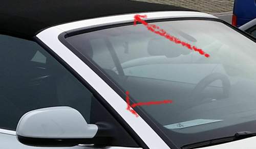

ähm...Chromleisten !?...wenn Du das meinst was ich rot eingepfeilt habe....das war bei mir Edelstahl und ist mit gar nichts lackiert
A5 Scheibenrahmen
Doch das ist beschichtet.
Chrom? Edelstahl?
Sicher das die Blenden nicht aus Alu sind?

nein ist es nicht und aus Edelstahl.....und das weiß ich ganz genau, weil mein Scheibenrahmen aufgrund Vandalismus schon mal getauscht wurde, ich mich eingehend damit beschäftigt hatte.
Meiner ist beschichtet!

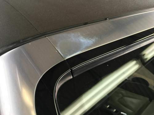

Auf dem Bild seht ihr schön warum man das nie machen sollte. Nach ein paar Wochen sieht es dann wieder so hässlich angelaufen aus

Ich schätze mal das ist Aluminium. Und das was du wegpoliert hast war die Eloxalschicht. Da war vermutlich Klarlack drüber.
Da kannst du nichts mehr retten.

Uija...sieht echt böse aus!
Auf YouTube hab ich welche gesehen die drüberfolieren um den Bügel Schwarz zu bekommen... vielleicht auch n Ansatz?!
Mfg
Hast du per Hand poliert? Weil wenn dort klarlack drauf ist, dann sollte man das eigentlich nicht durchpoliert bekommen per Hand oder eczenter.
Wenn es nicht weg geht würde ich die Aluleiste entweder beim Windschutzscheibentausch mit wechsel lassen oder im ERWIN nachlesen, ob man sie selbst wechseln kann und eine neue kaufen und einsetzen.
