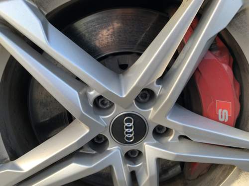

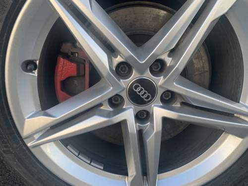

Mach mal ein Bild der Bremse vorne und hinten, dann kann man die grob beurteilen.

Hier Bilder
Vorne
Hinten
HasDas sieht ja echt nicht normal aus, als ob die Beläge nicht wirklich packen würden und es kaum Materialabrieb gibt, der gammelt ja weg.
Die Bremsen würde ich komplett austauschen.

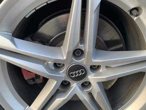

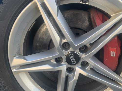

So das sind jetzt nach 35km Heimfahrt und am Ende der Fahrt mind. 10 starken und langgezogenen Bremsvorgängen die Bremsscheiben. Die vorigen Bilder waren nach 1 Tag Stand.
Vorne
Hinten
Die sind ziemlich anoxidiert, da braucht es ein paar mehr Bremsungen.

-Deine Bremsscheiben sind eingelaufen auf den Fotos.
