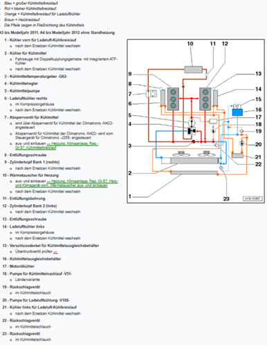

Fahren einen audi s4 b8 von 2009 Motorcode: CAKA
Und zwar habe ich das Problem das der motor wären der fahrt zu heiß wird in der KI steht 90°. In meinen anzeige im lenkrad steht mal 90° bis 93° Normale Fahrt. Gebe ich allerdings Gas geht es hoch bis auf 99°. Auf dem Ring selber bis zu 129°... Es ist sehr lästig und finde den Fehler leider nicht und hoffe auf Hilfe.
Habe den Temperaturgeber getauscht so wie wasserpumpe und das Thermostat und noch den Großen niederdruckkühler von ECS verbaut alles ohne Erfolg! Jedes Mal beim Gas geben kommt diese Meldung Kühlwasser Prüfen... ich weiß das es noch ne E-Wasserpumpe gibt diese wurde noch nicjt überprüft. Im Fehler speicher ist auch das Abspärventil hinterlegt was allerdings doch nur zu standheizung gehört und wenn es kaputt sein sollte diese eigentlich immer aufstehen.

Hi, im Anhang sind 2 Bilder mit Kühlmittelplänen.
Ein Plan ist mit Standheizung und der andere ohne Standheizung.
Zu deiner Frage wegen den elektrischen Pumpen, davon gibt es 2 Stück einmal für den Nachlauf und eine für die Ladeluft.
Eventuell sind auch die Nummern 19, 20 und 22-24 interessant.

Das könnte ein Zusammenhang sein. Das Absperrventil wird ja von der Climatronic bedient (siehe Bilder).
Aber macht es überhaupt Sinn? Das Absperrventil ist nur für den Heizkreislauf.
Wie genau lautete denn der Fehlercode mit dem Absperrventil?
