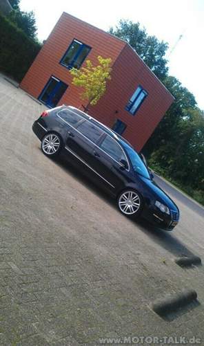

moin. wie das thema schon sagt,wollt ich euch mal fragen ob es möglich wäre die besagten felgen in 9x19 oder 8,5x19 auf meinem passat 3c variant zu fahren. welche ET bräuchte ich dann? und ist der nabendurchmesser 57,1? vielen dank im vorraus.gruss golfi p.s sind doch die segment felgen oder?

8,5x19 ET:42 wäre perfekt für deinen 3C, der Unterschied liegt daran, das der aus dem zweiten Link normal mit original Räder nichts am Hut hat, der zweite vertreibt nur Original VW und Audi Felgen,das im großen Stil, dem wirds wurscht sein obs heute oder in 4 Monaten weggehn!!

vielen dank. 225 35 19 wäre auch machbar? auch er nabendurchmesser mit 57,1 haut hin? und welche findest du optisch ansprechender für den 3c variant? rs6 segment oder die s8? mein passat ist schwarz als highline ausstattung wie halt auf dem foto zu sehen
Ob 225-35-19 passen kann ich nur dann beurteilen wenn ich deine Achslasten weiß die im Fahrzeugschein stehen! Ich persönlich finde die S6 Felgen schöner, ich fahre sie im Winter auf meinem 3BG!!
Im Anhang habe ich ein Foto für dich!! 3C Variant Schwarz mit den Felgen!

danke für das bild. achslast ist 1100 1090
Dann kannst du 225-35-19 88Y fahren, der 88er hat eine Traglast von 560 KG pro reifen, das x 2 ( pro Achse ) sind 1120, past perfekt,einfach dann anhand der teilenummer von den Felgen beim Audi kundendienst anrufen und eine Traglastbescheinigung anfordern,diese solltest du dann binnen 1 Woche im Briefkasten haben,mit der kannst du dann die Felgen via Einzelabnahme eintragen lassen!
