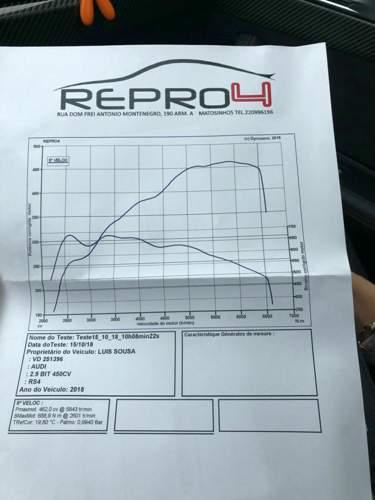

Messung von damals Serie habe ich auch 🙂
Denkst software ist schlecht optimiert?
Und diese 550ps sind also nur bei besten Konditionen möglich, sonst sind es 533?
die 550 sind eben bei 4° und dem Luftdruck usw. Insoric misst ja leider Luftfeuchtigkeit nicht, aber spielt keine große Rolle.
EWG nimmt als Grundlagen 990 hPa Luftdruck und 25°.
Es kann sein dass man bei 25° tatsächlich 533PS haben wird.
Andererseits ist die moderne Motorsteuerung drehmomentgesteuert, d.h. die Temperatur-und Druckwerte werden bei Sollleistung berücksichtigt, d.h. die Motorsteuerung ist bestrebt immer gleiche Leistung abzugeben. Ob es ihr gelingt oder die Software schon an Grenzen des möglichen kratzt und tatsächlich bei ungünstigen Bedingungen weniger Drehmoment/Leistung anliegt kann man nicht sagen- man kann ja in die Software nicht reinschauen.
Ich würde sagen die Leistung an sich passt schon, die paar PS hoch und runter- Schwamm drüber, wobei mich der EWG Korrekturfaktor in der Insoric Messung stutzig macht.
Nur der Drehmoment- und Leistungsverlauf ist halt für 100-200 nicht optimal, und daraus folgt dein "schlechtes" abschneiden in der Disziplin.
