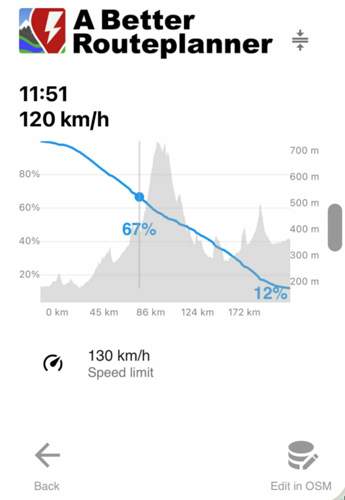

@realo2020
Wien - Graz ist wahrscheinlich kein gutes Bsp für eine 180 Km Strecke. Der starke Anstieg über den Wechsel knabbert da schon stark am SOC. Lt. ABRP würdest du es bei 120 Km/h schaffen.
Sonst kurzer Splash & Dash am Ionity Pinkafeld
@stelen deshalb ist eine reine Distanzangabe beim EV oft nicht ausreichend. Ich denke auch, dass der 50 bei flacherer Topografie die 180 Km locker schafft - vor allem in AUT mit 130 Km/h Speed limit.
