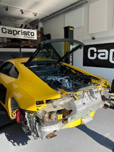

So der Umbau ist abgeschlossen, die neue Capristo-Anlage ist montiert.
Um es gleich vorne wegzunehmen, der Sound ist der absolute Hammer, und das mit den OPF’s.
Der Einbau hat rund 7h gedauert.

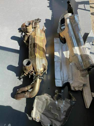

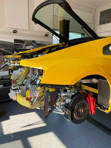

Anbei noch ein paar Fotos.
Originaler Auspuff
Montage
Montage
