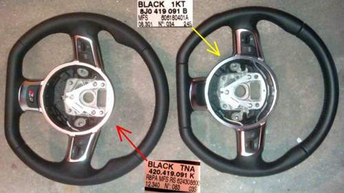

Was ich in jedem Fall angehen will ist das Lenkrad. Wer kann mir hier ein Szenario aufzeigen das auf mich zukommt bei dem Vorhaben. Lenkräder gibt's on mass im Internet. Aber der Teufel steckt wie immer im Detail. Was muss noch getauscht / gesteckt und programmiert werden?
1. Airbag kompatible (es gab 1, 2 und ich glaube sogar 3 Patronen)
2. Lenkrad Schleifring, können alle Kontakte und Kabel mit der Elektronik kommunizieren?
3. Muss ggf. sogar das Bordnetz-STG getauscht werden?

Ich fand das originale Lenkrad auch nicht schön.
Also hab ich das etwas Neuere gekauft, Airbag konnte man weiter nutzen, Umbau selbstgemacht in 5 Min.
Mir gefällt es super, fasst sich direkt viel besser und voller an und wertet den Innenraum sehr auf.
Keine Änderung an Kabeln oder Elektronik, nur tauschen und glücklich sein.
Neupreis 300-400€.
Da ich schonmal dann direkt beide nebeneinander hatte, habe ich Vergleichsbilder gemacht.

das wäre dann der Umbau von VFL auf FL, das scheint ja wohl ohne Weiteres möglich zu sein. Beim Umbau auf Gen2, den hier einige im Auge haben, scheint das nicht so einfach möglich zu sein. Ich hab sogar meine Zweifel ob das jemand in absehbaren Zeit eintragungsfähig hinbekommt, weil sicherheitsrelevante Dinge dem im Wege stehen könnten.
Interessant ist das Thema allemal. Vielleicht bekommt´s ja irgendwer mal gebacken und lässt und hier dann teilhaben.

Gibt es moderne 4-Speichenlenkräder die passen würden?
Mit dieser Form des Airbags? : http://www.ebay.de/.../131832492667?...
