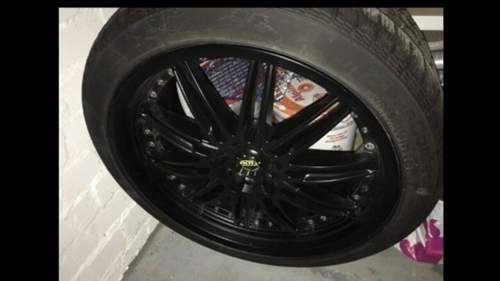

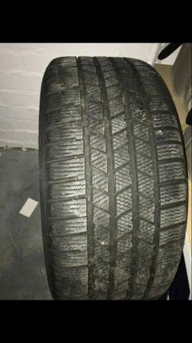

habe auch noch ein Satz WR 20" Profiltiefe ca. 7-8mm siehe Bilder
Preis 1200€

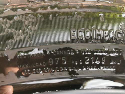

Ich hab’s auch nicht ganz verstanden weil du geschrieben hast (passen nicht bezüglich der ET) . ET0 wäre der Aufnahmeflansch genau in der Felgenmitte . Umso positiver die Einpresstiefe wird , umso mehr steht die Felge im Radkasten , umso geringer die ET , umso mehr steht die Felge weiter nach außen . Kann mir nicht vorstellen das die original Audifelgen beim SKuh nicht passen . Auf deinen Reifen an der Flanke steht der Max load Druck drauf , und was ein Reifen dann maximal tragen kann . Bei der Tragkraft der Felge musst du dich natürlich an den Hersteller wenden . Aber ich kann mir vorstellen das eine Felge mit Sicherheit 850kg nimmt . Und wenn die Felge nicht aus dem Radkasten übersteht und die Bremsanlage rein passt, solltest du eigentlich mit einer Paragraph 21 Einzelabnahme die Felgen eingetragen bekommen wenn es so keine ABE von Audi gibt . Ich hab diese noch liegen im Keller , Conti Winter , 295/35/21 auf einer 10j Felge Tragkraft pro reifen 925 kg . (Felge weiß ich gerade nicht ) auf der Felge ist maximal zu fahren , glaube 315er reifen
.jpg
Sorry 975kg nimmt der Reifen .

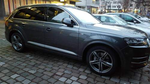

hallo
ich hab silberen 21 zoll rädern zu verkaufen, reifen sind noch 90%
sehe bild
Unadjustednonraw-thumb-418
ist das normale parkposition, also extra tiefnieveau?

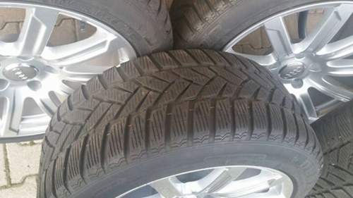

Ich habe noch ein Satz Winterreifen 20 Zoll zu verkaufen. Die passen auf Q7.
Das sind die gleichen, die BenNLCH gepostet hat. Wegen DOT und Profiltiefe müsste ich morgen nachgucken! Beim Interesse bitte melden.
sorry, meine sind 21 zoll, sind nicht die 20 zoll S line felgen die standard auf ein S line montiert sind,
diese hab ich extra dazu gekauft,
parkposition ist in comfort mode, im individual steht das auto tiefer, ich liebe ein wenig zu schaukeln

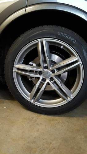

ist jemand auf der Suche nach Winterrädern für Q74M?
Habe noch 19" mit mind. 7mm, haben leider nicht mehr auf den SQ gepasst. Auf Wunsch ließen die sich auch für einen kleinen Kurs in Wunschfarbe lackieren.
