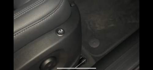

Hi zusammen,
Da mir die Original Nachrüstung zu aufwendig ist, wollte ich einfach Carbon Matten und einen separaten Schalter am Sitz verbauen.
Wisst ihr ob ich den Strom an den Sitzen abzweigen kann?
Oder muss ich es vom Sicherungskasten holen?
Vielen lieben Dank!
Schon die Matten nachzurüstend ist für dich nicht möglich. Wenn du nach der Versorgung dafür fragst.
@Toto12345 nicht gerade eine hilfreiche Antwort… habe den Q5 nun 2 Wochen - kann mich natürlich auch überall durchmessen, dachte aber hier wird Wissen geteilt
Die Polster sind auf den Schaumstoff geklebt. Dauert für einen geübten ein Tag pro Sitz. Da ist es einfacher neue Sitze zu kaufen und den kabelbaum und das klimabedieteil zu wechseln. Eins fix drei kodiert und schon wird es warm am arsch. Kannst natürlich Strom von der Lendenwirbel Verstellung abgreifen...
Die Lendenwirbelverstellung hat aber Dauerplus. Also riskiert man eine leere Batterie wenn man die Sitzheizung nicht ausschaltet beim Verlassen des Wagens. Ist mir passiert, habe dann eine neue Kabel zum Sicheringskasten verlegt.
@Kees B schrieb am 2. November 2022 um 19:31:34 Uhr:
Nen Schalter sollte schon dazwischen, wie in dem Bild von ihm gezeigt...
Ja klar, aber es ist leicht zu vergessen, den aus zu schalten wenn man aussteigt. Da muss ein geschaltetes Plus hin.
Ah jo da hast du recht.
