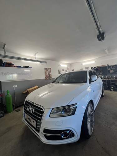

Hallo leute
Ich brauche dringeng eure hilfe
Zu meinem problem:
Ich habe einen audi Q5 aus dem jahr 2008 mit xenon/bixenon und kurvenlicht
Habe mir jetzt alle notwendigen teile für den facelift umbau besorgt und auch schon erledigt
Die neuen facelift scheinwerfer sind ohne kurvenlicht.
Abblendlicht , Fernlicht und Blinker funktionieren jedoch funktionieren die LED tagfahrlichter nicht und die leuchtweitenregulierung funktioniert nicht und wird mir als fehler im tacho rausgeschrieben.
Muss jetzt noch richtig codiert werden oder liegt ein anderes problem vor?
Habe überall gelesen das der umbau möglich ist wenn man vorher kurvenlicht hatte und die faceliftscheinwerfer kein kurvenlicht haben.
Ich hoffe ihr könnt mir helfen bin echt ratlos und weiss nicht mehr weiter.
Danke schonmal im vorraus
Liebe grüsse
Kodieren und dann wird es laufen.
Also ist es richtig so
Die alten scheinwerfer hatten AFS und die neuen kein kurvenlicht
Das sind die neuen faceliftscheinwerfe
Hallo
Es haut einfach nicht hin.
Sind die kabeladapter von kufatec irgendwie anders verpinnt? Oder nur verlängert?
Weil ich habe keine adapter gekauft sondern nur meine originalen verlängert.
