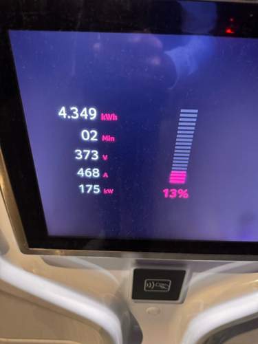

Nein! Meiner ist aus Sommer 2023 und hat schon 175 im Peak!
Ja, das ist richtig. Ab Modelljahr 2024 laden die Quattro Modelle mit 175 KW Peak. Mein Nein bezog sich auf „…von Anfang an.“. Bis Modelljahr 2023 waren es 135 KW. Siehe auch hier: https://de.wikipedia.org/wiki/Audi_Q4_e-tron#Ab_Modelljahr_2024

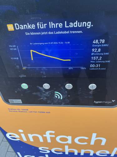

Tja, dann steht es falsch bei Wikipedia. Mein 50er aus 2023 startet nachweislich immer über 150, wenn ich ein wenig manuell auf der AB vorkonditioniere und mit 20-25% SoC an die Ladesäule fahre. Meine auch schon 160 bei mir gesehen zu haben. Und mit 10% SoC bin ich bsiher noch nie rangefahren…
157kw
Die Wikipedia stimmt schon. Dein 50er aus 2023 wird, so wie Du es schilderst, ein Modelljahr 2024 sein (das neue Modelljahr beginnt meist nach den Werksferien) und dann ist das mit 175 KW Peak auch plausibel.
Ich hatte im Januar 2022 meinen Q4 50 bestellt und sehe auch in den technischen Unterlagen zu meiner Bestellung, dass er mit 135 KW Peak angegeben war. Prüf doch mal an der 10. Stelle der FIN das Modelljahr Deines Q4 (https://www.vdocs.eu/de/modelljahr-bestimmen/).
Aber wie schon in einem vorherigen Beitrag geschrieben, ist diese Diskussion ein wenig am Rande des eigentlichen Themas. Unbestritten ist, dass die Q4 bis Modelljahr 2023 eine nicht zeitgemäße Ladetechnik haben, die offensichtlich durch Softwareupdates "verschlimmbessert" wurde.
Ab Modelljahr 2024 haben die Q4 eine verbesserte Ladetechnik mit Vorkonditionierung. Das hat Audi am 21.9.2023 in einer Pressemitteilung verkündet (https://www.audi-mediacenter.com/.../...effizienz-mehr-emotionen-15594)
