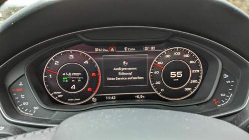

Hi zusammen,
ich bekomme seit längerer Zeit die Fehlermeldung Audi Pre Sense Störung bitte Service aufsuchen.
Was mir jetzt aufgefallen ist sobald die Ausentemperatur unter 10,5 Grad liegt kommt die Fehlermeldung. Ist es aber über 10,5 Grad funktionierts und es erscheint keine Fehlermeldung. Fernlichtassistent und VZE funktioniert immer also liegt es nicht an der Kamera. Kann leider momentan nicht zu Audi fahren. Kennt jemand den Fehler in der Art?

Heute morgen wieder fast exakt nach dem Losfahren zur gleichen Zeit, erst Ausfall von Pre Sense und dann kurz danach Ausfall aller kamerabasierenden Systeme. Keine 2min später waren beide Fehlermeldungen verschwunden. Kann das mit der Beheizung der Kamera Systeme zusammen hängen? Im Moment ist es morgens ja recht kalt.
Hatte ich auch. Schon letzten Winter. War gestern bei der Inspektion und dafür gibt es eine TPI. Angeblich neues, aber noch nicht ausgereiftes Softwareupdate. Ich hatte die Meldung fotografiert und im Komfortsteuergerät war auch ein Fehler abgelegt. Hoffe das hilft. Die TPI Nummer habe ich nicht, aber hier wurde schon mal etwas dazu gepostet.

So heute früh war es wieder so weit. Erst ist Pre Sense ausgestiegen und gleich danach die kamerabasierenden Systeme. Das Seltsame ist das ACC und Laneassist ohne Probleme funktioniert haben. 5 min später waren die Fehlermeldungen wieder verschwunden. Werden diese Fehlermeldungen im Fehlerspeicher abgelegt? Ich hoffe ja damit die Werkstatt das auch sehen kann.
ja dort sollte was abgelegt sein
