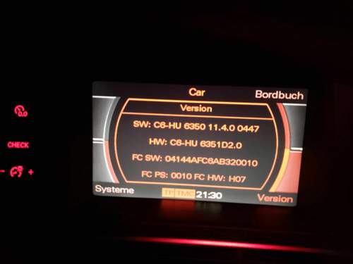

Die aktuellste Version ist F. Ich habe B verbaut und es funktioniert. Voraussetzung ist AMI Softwarestand 5570 oder eine Version davor. Die Qualität der MP3 hängt von der Datenrate der gerippten CD ab. Ich nutze 320 kbps.
Wie pfrumt bereits schrieb: „5570“
Wird als „55.7.0“ angezeigt, siehe Foto.

Wo sehe ich denn den Softwarestand, mein Audi besitzt noch das rote Display. Ich war auch am überlegen auf das farbige umzubauen aber da fehlt mir momentan die Zeit zu alles umzubauen „nur“ fürs Radio.
Sag mir bitte welches MMI bei dir verbaut ist. Hast du ein Navilaufwerk im Handschuhfach?
Ohne Navi: MMI Basic 2G
Mit Navi: MMI Basic plus 2G.
Softwarestand abfragen: Halten der Tasten SETUP und RETURN für ca. 3 Sekunden. Der Softwarestand steht in der Zeile "SW Rel:" in den letzten 4 Ziffern, z.B. 0420.
