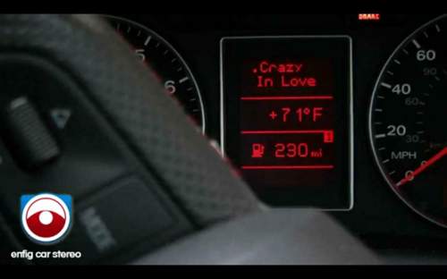

Ich habe mir einen Dension Gateway 300 mit FIS Unterstützung gekauft. Morgen werden ich den einbauen und euch auf dem Laufenden halten. ID3 tags sollen über CAN ans FIS übertragen werden, ein Suchmenü soll auch im FIS angezeigt werden.

Das Gerät zeigt leider auch keine Titelnamen an. Dann bleibe ich lieber bei der MP3 CD.
