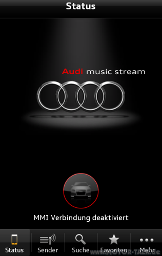

Leider erst im 4G ist das beschriebene schon drin....(Audi Conect via MMI und Musik Stream via Handy to MMI)
Das App "Musik Stream" hab ich auf dem Android schon drauf... einzig die Anbindung ans MMI fehlt für Live Stream InternetRadio. Wenigstens beim Motorrad Helm funktiniert es :)
Die machbarere/bezahlbarere Version wäre dann doch über USB oder AMI.... zumindest fürs Musik hören.
edit. hier noch ein Bild von der App- man sieht: MMI deaktiviert oder nicht verbunden- wenn man es anklickt

Jau, hast Recht. Sorry.. bei dem was ich hier an Ein-/ Um- / Zubauten lese, achte ich schon fast gar nicht mehr darauf ob sich etwas "rechnet" :)
