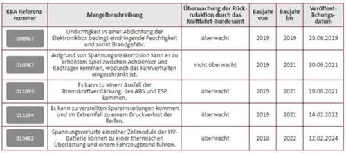

PS: hier ist offizielle Meldung des KBA (letzte Maßnahme ganz unten). Anscheinend sind auch neuere Fahrzeuge betroffen.
KBA

Dem ist leider nicht so. Siehe Fehlerbeschreibung KBA im vorherigen Post
und LG hat leider auch weitere Rückrufe ihrer Akkuzellen laufen - siehe zB:
https://www.accc.gov.au/media-release/consumers-warned-to-switch-off-potentially-dangerous-lg-solar-batteries-immediately
Soweit mein Kenntnisstand: soll das Softwareupdate den Fehler frühzeitig erkennen - verhindern kann es ihn aber nicht.
Fraglich ist, was die Software im Fehlerfall macht. Von Begrenzung der Ladeleistung/Akku-Kapazität, über Warnhinweis umgehend den Händler aufzusuchen, bis hin zur sicherheitsbedingten Fahrzeugstilllegung, könnte es alles sein.
Problematisch könnte es werden, wenn es erst nach den 8 Jahren Akkugarantie passiert.

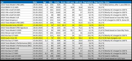

ich habe eben dieses YT Video gefunden:
https://www.youtube.com/watch?v=guNe9o-C0Q0
Am Schluss des Video's listed er von ihm getesteten EV's, siehe snapshot.
Was auch sehr interessant ist, der Vergleich seiner SOH Berechnung mit jener von Aviloo.
Soh
Aviloo Test habe ich bei 95tkm gemacht, 8% Degradation.
Das ist ja noch im Rahmen, oder bist Du unzufrieden mit der Degradation?
