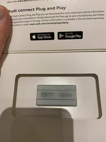

Moin moin,
hat einer von euch den Audi Data Plug?
Informationen dazu im Netz sind sehr spärlich!
Gruß smhb0310

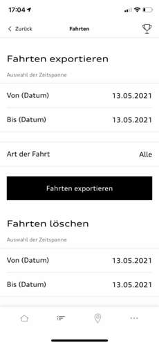

Ich wollte nach fast einem Monat noch einmal ein Feedback geben.
Also das System funktioniert ganz gut. Die Daten die übermittelt werden sind recht genau. Er fragt direkt nach dem Tanken auch nach dem Tankvorgang und man kann die Kosten tracken. Alles eigentlich wie gewünscht.
Leider hat der Plug mir 2x in dem Monat die Fahrt zerschossen. Entweder er hat sich aufgehängt oder es gab sonst ein Problem. Jedenfalls wurden 2x Fahrten nicht getrackt.
man kann diese aber händisch nachpflegen. Ich denke das das aber nicht beim Finanzamt reichen würde.
Wer also aufs Fahrtenbuch angewiesen ist kann das toll als Datenspeicher nutzen für die Eintragung. Aber der reine Export ist damit dann fehlerhaft.
