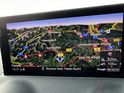

Hallo evtl gibt es noch weitere Autos mit diesem „Phänomen“.:
Alle Audi Connect Dienste scheinen verfügbar bis auf die Anzeige des Verkehrsflusses.
Verkehrsmeldungen, Baustellen Schilder werden in der Karte angezeigt.
Die Farbe für den Verkehrsfluss aber nicht.
Bei zwei Q2 nachvollziehbar. Die Hotline wusste von nichts. Kann doch nur ein Server Ausfall sein?
MMI mehrfach neu gebootet. Keine Verbesserung.
Bis gestern wurde der Verkehrsfluss auf Bundesstraßen und Autobahnen korrekt angezeigt. (Rot gelb grün).
Wo könnte man noch melden wenn die Hotline für Connect von keinem
Server Ausfall wissen will.
NAVI im ONLINE status
Verkehrsfluss grundsätzlich angehakt.

Anbei Foto
Fahre zwar keinen Q2, sondern einen SQ7 (Bj. 2017), habe aber seit Mo. (12.02.) das gleiche Phänomen:
Online-Verkerhsdaten sind aktiviert (Lizenz gültig), ebenso Verkehrsfluß in den Karteneinstellungen, aber der Verkehrsfluß in der Verkehrs- und Satellitenkarte wird in Dtl. nicht angezeigt; in Teilen von Österreich wird der Verkehr allerdings dargestellt (Inntal- und Brenner-Autonahn).

Ich möchte aus den Beobachtungen folgenden Schluß ziehen: Die Daten zur Verkehrssituation werden vom Online-Dienst übertragen, und auch bei der Berechnung von Routen berücksichtigt.
Der Verkehrsfluß wird allerdings nach wie vor NICHT in der Karte angezeigt.

Rückmeldung von meiner Seite (SQ7 Bj. 2017, MMI-Version MIB2): Der Verkehrsfluss wird wieder dargestellt.
Bei inaktiver Zielführung wird der Verkehrsfluss in einem Umkreis von gut 100-120 Strecken-Kilometern um meinen Standort (Tegernsee) herum angezeigt (im Norden auf der A9 bis vor Ingolstadt irgendwo zw. Pfaffenhofen/Ilm und Langenbruck, im Osten auf der A8 bis ca. Salzburg, im Süden in Österreich die Inntal- und Brennerautobahn in Ost- und Westrichtung, im Westen auf der A8 bis vor Augsburg irgendwo zw. Odelzhausen und Dasing).
Bei einer aktiven Zielführung (habe mal die Adresse von Freunden in Düsseldorf genommen) scheint das Navi „Korridore“ entlang der möglichen drei Routen abzufragen, da wurde mir der Verkehr entlang der Autobahnen bis in den Bereich F’furt/Main bzw. bei einer möglichen Alternative über Stuttgart bis in den Bereich Karlsruhe angezeigt.
Ich bin gerade unsicher, war die Anzeige des Verkehrsflusses vor dem Ausfall auch so „begrenzt“ / „eingeschränkt“? Habe früher gar nicht so recht darauf geachtet.
