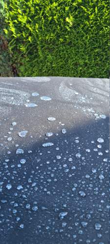

Ich werde wohl eine Versiegelung beim Sattler "um die Ecke" machen lassen wie meine Nachbarin die einen MX 5 fährt und diesen das ganze Jahr draussen stehen lässt. Das Verdeck sieht auch bei Regen gut aus bzw Wasser perlt gut ab, ich bin da schon öfter dran vorbei gelaufen.

Infos zu deren Dach (Hersteller des Stoffs) und zu dem Produkt wären toll.
Die Idee hinter der Imprägnierung ist nicht das Verdeck wasserdicht zu bekommen, sondern es trocknet schneller und kann deswegen schneller nach einem Regen wieder zusammengeklappt werden ohne Stockflecken etc. zu riskieren.
Auch die Reinigung geht im Idealfall etwas leichter.
Ob man dies in seinem Alltag braucht und die Imprägnierungen tatsächlich halten was sie versprechen, steht aber auf einem anderen Blatt.
Mich interessiert einfach nur das Produkt vom Sattler.
Bei mir bleibt es unimprägniert, aus diversen Gründen.
