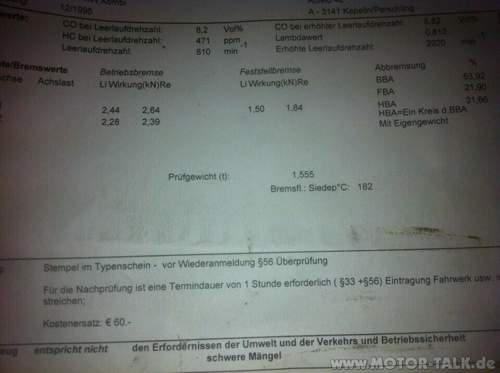

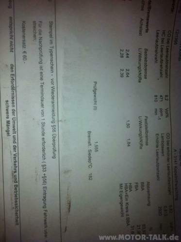

Hallo Leute
War mit meinem Cabrio zum 2ten Mal beim Land und wieder machen die Abgaswerte Probleme
Bin um das 20ig fache zu hoch nur weiß ich nicht mehr was ich tun soll
Werde euch heute die daten zu kommen lassen
Mfg Audia422

wenn du soviel drüber bist, dann macht sich das sicherlich bereits in hohem verbrauch und fehlender leistung bemerkbar.
es wird mit der gemischberechnung zu tun haben.
die heißesten stichworte für den 2,6er sind falschluft/defekte messleitung zum MSG, defekte lambdas, defekte kats, defektes drosselklappenpoti.
eventuell hats auch was mit der zündung oder der kurbelgehäuseentlüftung zu tun.
jedenfalls sollte es bei diesen werten eine relativ eindeutige fehlerquelle(n) geben. wenn du viel glück hast stehts bereits im fehlerspeicher. das wird dann die werkstatt aber ohnehin als erstes überprüfen, an die du dich unbedingt wenden solltest. 😉
Was ist denn zu hoch?
Bei CO wird es wohl der Kat sein. Ich hatte vor längerer Zeit einem User per VCDS das Steuergerät ausgelesen. Keine HU wegen AU (CO zu hoch). Fehlerspeicher war leer, Lambdawerte (Trim und Messwerte) okay.
Mein Ex-B4-Quattro mit ABC bekam von mir auch neue Kats. Die Kats sterben leider häufiger bei unseren alten Autos und besonders bei den V6.

co bei erhörter Leerlaufdrehzahl: 5,62
Lambdawert:0.838
Bei 2560 Umdrehungen
co Leerlauf 0.33
hc Leerlauf 59ppm
Leerlauf 856
So das sind mal die Werte
Punkt 1 Kat ist neu die Leute die es nicht wissen ich habe nur eine Kat und nicht zwei
Mfg
Ps: Im Fehlerspeicher steht nichts
