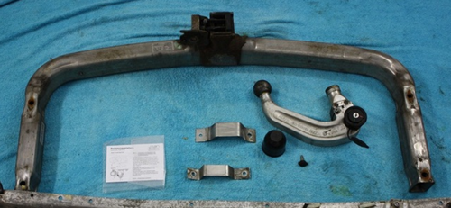

ich möchte an meinem Audi B6 Avant (quattro) eine Anhängerkupplung nachrüsten. Auf Ebay habe ich eine abnehmbare Anhängerkupplung gefunden, bei der ich auch schon in verschiedenen Foren gelesen habe, dass diese einfach selbst montierbar sei.
http://www.ebay.de/itm/280827723504?...
Allerdings bin ich mir sicher, ob der Träger, an dem die Anhängerkupplung montiert wird, schon vom Werk aus vorhanden ist, oder ob man diesen ebenfalls kaufen muss.
Ich habe ein Bild angehängt, damit man sieht von welchem Träger ich spreche.
Für Hilfe/Meinungen wäre ich sehr dankbar.

Zitat aus dem Angebot: " ... Die Anhängevorrichtung wird mit allen zur Montage nötigen Schrauben und Befestigungsteilen ausgeliefert."
Sollte also alles dabei sein. Was bringt Dir auch der Kugelkopf, ohne die Halterung wo er eingesteckt wird. Allerdings taucht der Träger in der Musteranleitung nicht auf. Im Zweifelsfall schreib den Anbieter an.

Du meinst wahrscheinlich den Pralldämpfer hinten. Der orginale wird weiter verwendet und an die neue Anhängerkupplung geschraubt, es muss ein kleines Stück ausgeschnitten werden.,

Erstmal danke für die Antworten. Und zunächst muss ich meinen Eröffnungsbeitrag korrigieren. Ich meinte natürlich, dass ich mir NICHT sicher bin, ob dieser Träger vorhanden ist😉
Wenn du von einem Pralldämpfer sprichst, meinst du den Alustossfänger, der zurecht geschnitten werden muss? Wenn ja, diesen meine ich nicht. Ich habe noch einmal im Internet gestöbert und bin auf ein Bild gestossen, dass den Träger bzw. Aufnahme zeigt, in der die Anhängerkupplung montiert wird. Dieses Bild zeigt zwar einen B7. Hier dürfte aber gegenüber einem B6 kein grosser Unterschied sein.
Ich habe mir eben die Frage gestellt, ob dieser Träger/Aufnahme bereits ab Werk vorhanden ist, oder ob man diesen gesamten Träger auch kaufen muss.
Das Bild habe ich übrigens folgendem Link entnommen:
http://www.a4-freunde.com/showwiki.php?...
Wie ich bereits sagte, dieser Träger muss im Lieferumfang sein! Wir sprechen über den Träger, der in den Alustossfänger eingesetzt wird?
Ohne diesen Träger bekommst du ja den Kugelkopf nicht fest. Also nochmal beim Anbieter nachfragen!
Weiß immernoch nicht was du genau meinst. Das Alu Teil wird übernommen und zurecht geschnitten. Das schwarze Teil auf dem Bild gehört zur Anhängerkupplung und ist natürlich dabei.
Ich meine dieses hier http://www.transportsysteme24.de/images/Artikel/615-498/E_AAU009.jpg
Nun alles klar? 😉

Jetzt ist auch mir alles klar😉 Mir ging es um das schwarze Teil. Insofern kann es also gehen. Anhängerkupplung ist auch schon gekauft.

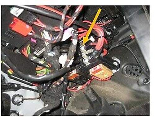

Wie ist denn bei dir die Verlegung des E-Satzes gelaufen? War es ein grosser Aufwand, diesen hinter der Verkleidung nach vorne zu bekommen?
Also die verkabelung vom E-Satz ist recht easy, der größte Sche** sind die Verkleidungen. Vor allem die im Kofferraum seitlich. Hab hinten alles nach Anleitung zerlegt.
Kabel dann durch orginal Kabelkanal bis unter die Rückbank gelegt.
Wenn du jetzt alles perfekt machen willst, dann musst du erstmal die obere Verkleidung von B+C Säule entfernen, dann das Mittelteil neben dem Vordersitz und dann unten den Kabelkanal. Oben ist auch der Airbag drin, also aufpassen!
Ich hab mir das gespart und das Kabel im hinteren Bereich unter die Verkleidung geschoben. Vorne habe ich die untere Verkleidung und die unterm Lenkrad entfernt.

Haben gestern alles fertig gemacht, dann testweise nen Baumarkt Hänger angeschlossen.
Leider ohne funktion, weder Rücklicht, Binker...garnix.
Was kann das sein? Viel falsch anschließen kann man bei dem AC E-Satz nicht, 1x12V und 2x Masse.
Muss morgen mal die Pins an der Dose durchmessen, bin aber leicht gefrustet...
Na und was ist mit den ganzen Leuchten? Der E-Satz muss doch wohl mit Deinen Rückleuchten gekoppelt werden, oder? Sprich: Blinker von Blinker, Rücklicht von Rücklicht, usw. abgreifen. Sonst bekommst Du doch nie Signale am Stecker raus. 12V und Masse wird da nicht reichen.
