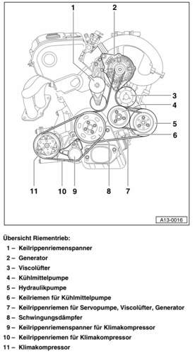

wird der Riemen beim 1.8 nicht über den Spanner automatisch über die Feder dessen gespannt?
Bei meinen 1.8 ADR gibt es insgesamt 3 Keil(Rippen)Riemen
Keilriemen 1: Lichtmaschine,viskolüfter
Keilriemen 2: Klimakompressor
Keilriemen 3:Hydraulik und Wasserpumpe
Soweit ich weiß sind das alles KeilRIPPENriemen, d.h. also das der Riemen Zähne hat die eben genau dieses durchrutschen des Riemens was im Winter bei alten Autos sehr verhasst war verhindert wird. Also glaub ich kaum das es das Öl sein wird, denn ich hab auch schon oft was verschüttet und es war nie was.
Aber wenn ich falsch liege korrigiert mich gerne.
Kannst es dennoch mal reinigen vielleicht lieg ich ja doch falsch.
Ich dachte ich wechsle heute mal das Hydrauliköl,habe mir das Passende Hydraulik Öl von Liqui Moly gekauft,habe es bei einer Mietwerkstatt gewechselt und entlüftet.Ob das Problem damit behoben ist kann ich nicht sagen da es ja sonst auch nur im kalten Zustand aufgetreten ist falls es Positive Neuigkeiten gibt werde ich mich erneut melden vielen Dank an alle
Aktualisierung: Hydrauliköl Wechsel hat leider auch nicht funktioniert
ABER: Ich habe in meinem Schlauen Buch Nachgesehen und festgestellt: der Riemenrad von meiner
Wasserpumpe, ist mit einem Riemenrad verbunden das auf einem größeren Riemenrad angeschraubt ist dieser wird mit dem großen Keilrippenriemen bewegt ,also der kleine und der etwas größere Riemenrad sind aneinander geschraubt werden aber über zwei verschiedene Keilrippenriemen betrieben .
Worauf ich hinaus möchte ist das ich nur das kleine Keilrippenriemen ersetzt habe.
Jetzt kam ich drauf das 2 verschiedene Keilrippenriemen durch ein Zahnrad mit 2 auflageplätze für Riemen zusammen bewegt werden das heißt ein Riemen neu sehr stramm das andere vielleicht etwas weicher lockerer könnte das der Grund für mein Problem sein dieses Problem entstand Ja erst nach dem Wechsel der Riemen von meiner Wasserpumpe.
Bei Punkt 5 auf dem Bild sind das 2 Riemenräder die zusammengeschraubt sind diese drehen sich gleichzeitig und zusammen.Nur auf 2 verschiedene Keilriemen
Ich füge noch ein Bild hinzu
Punkte 4 bis 7 bitte genau anschauen dann glaube ich werdet ihr verstehen was ich meine
Vielen Dank
Aktualisierung ich habe soeben alle Keilriemen inkl.Spanner nach herstellervorgabe erneuert leider ist das Geräusch nach wie vor da
ich habe mir nochmal alles durchgelesen ,was Du geschrieben und repariert hast.Ich könnte mir vorstellen das die Welle welche die Pumpe antreibt oder die Zahnräder in der Pumpe das Geräusch verursachen.Durch den Wechsel des Riemens wurde die Spannung vom Riemenrad / Welle der Hydraulikpumpe genommen und etwas Spiel ist durch Abnutzung / Laufleistng mit der Zeit entstanden.....Wahrscheinlich bekommst Du nur die Ruhe da rein , wenn Du auch noch eine neue Pumpe einbaust.Dann solltest Du vorher aber unbedingt noch checken , ob die Hydraulikleitungen und auch das Lenkgetriebe dicht sind.

Hallo pappelpepe,
„ die Welle welche die Pumpe antreibt oder die Zahnräder in der Pumpe das Geräusch verursachen“ die Welle von der du sprichst ist diese in der Hydraulikpumpe? Oder ist das ein separates Bauteil?
Die Zahnräder sind ja in der Pumpe? Ich denke das mein Lenkgetriebe eigentlich in Ordnung ist da dieser Geräusch schell verschwindet und bis zum nächsten Kaltstart nicht erneut erscheind
Gibt es den irgendwelche Hinweise die ich bei Wechsel der Hydraulikpumpe beachten muss?

Hallo leute,
Eine kurze aktualisierung von mir.Das Problem lag tatsächtlich an der Hydraulikpumpe diesen habe ich am Samstag durch einen neuen ersetzt,seitdem ist ruhe vielen dank an alle
