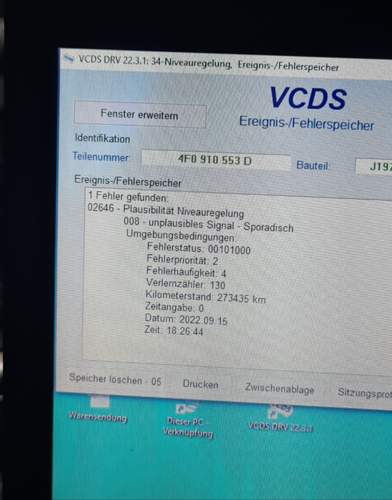

Hallo Männers. Habe nun auch ein Problem mit meinem AAS.
Erstmal zu den Daten. Ist nen normaler Avant 3.0tdi FL mit Serien AAS, Steuergerät auf Allroud, zweiten Speicher nachgerüstet, mit VCDS und VCP tiefer codiert. Es hat alles funktioniert knapp 2 Jahre nach den Modifikationen, bis letzten Donnerstag. Fahre meistens auf Dynamik aber da wir mit paar kumpels und voll beladenen Auto eine ca.500km weite Reise vor uns hatten habe ich bei der Fahrt auf Comfort gestellt und er hat nach 1 bis 2 Minuten einen Fehler geschmissen. Daraufhin sind wir mit einem anderen Auto gefahren. Nun bin ich am Fehler suchen und habe festgestellt dass wenn ich höher fahren möchte er direkt den Kompressor anmacht und nicht aus dem Speicher regelt. Zeigte mir auch in den MWB an Druck im Speicher 7,4 Bar, Block 6 Regelung aus Speicher möglich NEIN. Daraufhin habe ich die Speicher bis 11bar gefüllt und nochmals höher gefahren, wider regelt er direkt mit dem Kompressor. Nächster Schritt war dass ich eine Speicher abgeklemmt habe und diesen wider bis ca 11 bar gefüllt. Erneut auf Comfort aus Dynamik heraus hochgefahren und er hat sich den Druck erstmal aus dem Speicher bis 7,4 bar gezogen und dann wider den Kompressor angeschmissen. Befüllt diesen aber nicht neu und zeigt wider keine Regelung aus dem Speicher möglich. Warum regelt er das nicht mit dem Speicher? Jemand schon mal damit Erfahrungen gemacht oder hätte evtl nen Lösungsvorschlag? Über eine Hilfestellung wäre ich sehr dankbar. Fehler war am Anfang beim ersten auslesen Plausibilität Niveauregulierung. Siehe Anhang. Ich verstehe nicht warum er den Speicher nicht befüllt.? Desweiteren habe ich auch eine Vermutung dass der Balg hinten links undicht ist, aber wenn dann nur minimal und nur wenn er auf mindestens Comfort Stufe ist. Gestern abend abgestellt im Wagenheber Modus heute morgen ca.13mm abgesackt, aber auch hinten rechts ca.5mm
Hallo nochmal. Schade dass keiner auf meinen Beitrag reagiert hat, möchte aber dennoch mal ein Update geben. Und zwar habe ich gestern den Kompressor erneuert da ich dachte dass er nicht genug und auf längere Zeit Druck aufgebaut bekommt. Leider ohne Erfolg. Das Problem ist nun wie folgt. Bei der Fahrt pumpt er den Speicher voll ohne Probleme, will ich aber z.b von Dynamik in allroud zieht er sich den Druck zuerst aus dem Speicher und dann springt der kompressor an und schaltet nach einer gewissen Zeit ab. Folgender Fehler kommt dann, unplausibilität Niveauregulierung.
Bälge sind wohl dicht oder zumindest nicht arg undicht. Gestern abend im allroud Modus/ Wagenheber abgestellt, nach paar Stunden stand er immer noch genauso. Erst heute morgen war er überall 0,5 bis 1,3cm tiefer. Bin am überlegen den Ventilblock zu erneuern. Dieser ist von aussen dicht mit Lecksuchspray abgesprüht. Könnte dieser evtl intern ne Make haben in der Leitung vom kompressor zu den Belgen? Ich höre auch nirgends was zischen wenn der kompressor läuft. Echt komisch, wäre super nett wenn jemand seine Meinung dazu äußern würde. @derSentinel z.b :-)

Vom Kompressor gehts zur Ventileinheit, nicht zu den Bälgen.
Erst ab der Ventileinheit geht es einzeln zu jedem Balg und zum Druckspeicher.
Bei Deiner Laufleistung kann es natürlich ein undichter Balg sein... die Ventileinheit würde ich mal tauschen. Zumindest zum probieren. Du solltest auf jeden Fall mal alle Stecker am Steuergrät prüfen... abziehen und neu aufstecken.
Für 160 Euro gibts 2 Bälge bei ebay- bin selbst zufrieden damit. Tausch auf eine Bühne ist kein Problem.

Ja so werde ich vorgehen. Erstmal Ventileinheit, Steuergerät Stecker (muss dazu das Handschuhfach raus)? Bälge müssten schon arg undicht sein meiner Meinung nach. Sind se aber nicht da er nicht großartig absackt, werde ich aber auch tauschen wenn das andere nichts bringt. Ventileinheit kann man auch die günstigen holen? Jemand Erfahrung?
Werde berichten.
Unten ist eine Serviceklappe.... da sieht man das Steuergerät... unten die beiden Schrauben lösen und Du kannst es etwas anheben und nach unten raus ziehen bis Du an die Stecker kommst.
Top danke, eine letzte frage hätte ich noch vorerst. Muss ich beim Ventilblock Tausch noch was beachten oder wagenheber Modus an, Schläuche ab neuen dran und fertig? Entlüften oder ähnliches?

Der Wagenhebermodus nützt Dir nichts !!
Du machst die ganze Anlage Drucklos... also ALLE Dämpfer werden leer, das Auto sinkt ganz ab !
Sorge für einen sichereren Stand ! Denke daran- rechts steht einen Wagenheber drunter weil das Rad ab ist, alle anderen Dämpfer gehen ganz runter !!
Hebebühnewäre besser !
Dann aber vor dem ablassen die Räder nur auf den Boden setzen und die Anlage Vorfüllen vor dem absetzen !
