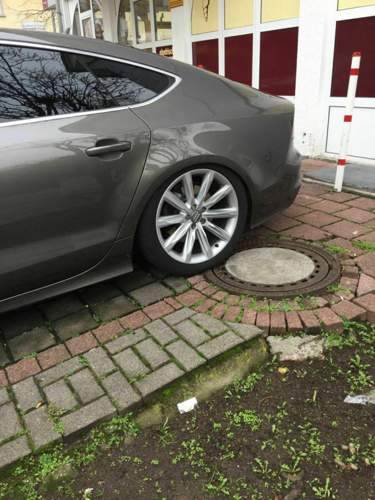

Wenn ich mein Fahrzeug parke und das Fahrwerk auf Dynamic eingestellt ist, senkt sich das Heck nach einer halben Stunde komplett ab. Sobald ich die Tür wieder entriegele pumpt es wieder hoch...
Wenn ich aber das Fahrwerk an sich auf "AUTO" oder "COMFORT" habe, dann bleibt es so wie es ist d.h keine Absenkung oder ähnliches.
Vorne bleibt es so wie es ist nur das Heck senkt komplett ab und das bei "Dynamik".
Ist das normal? Wo könnte sich der Fehler befinden?

Nicht normal, Fehlerspeicher auslesen (lassen).
Habe ich schon ausgelesen. Im Speicher befindet sich kein Fehler!
Was mich auch nun wundert ist, wenn ich im Dynamik Modus fahre es manchmal im Innenraum irgendwie nach einer Art von "Gas" riecht, weiß natürlich nicht ob das ein Zusammenhang hat...
Im Comfort Modus ist weder ein Gestank, noch beim abstellen eine Senkung des Heckpartie.
Ich werde net schlau drauß...

womit sprühst Du die Dämpfer/Schläuche ein ?
@Tom2x Servus,
danke für dein Beitrag! bei dir ging der aber wahrscheinlich auf der einen Seite mehr runter als auf der anderen Seite oder ?
Bei mir geht es nämlich hinten gleichmäßig runter..
Hallo
diesem Irrtum bin ich auch aufgesessen. Wenn eine Seite Luft verliert wird 2-3 mal vom Steuergerät versucht, den korrekten Zustand wieder herzustellen. (jede 1/2 Stunde oder so...) Wenn das auch nicht hilft, wird auch die "gute" Seite abgesenkt. Bei mir waren deshalb auch immer beide Seiten unten.
Deshalb hat es bei mir auch so lange gedauert, bis ich auf den Fehler draufgekommen bin. PS bei mir war die Sache auch dicht, wenn man ihn höher gestellt hat. Man fragt sich, wie das bei bis zu 6 bar überhaupt dicht sein kann. Audi kennt das Phänomen natürlich, denen kommt aber nichts über die Lippen.
Wurscht, Austausch ist Kinderleicht da unten eine lächerliche Blechsicherung sitzt und oben das Teil einfach ungesichert in einem Loch steckt. Auch hier wundert man sich.
Seit dem Tausch nix hat das geringste Problem, echt super.
Auf den Fehler bin ich eigentlich erst gekommen, nachdem ich das Hinterrad abmontiert habe und einen Glasreiniger auf die eingebaute, unter Druck stehende Luftfeder gesprüht habe, dann war alles sofort klar. Hätte ich auch früher machen können.

Hallo
Beide Luftfedern hinten wurden erneuert
4G0616002T und 4G0616001T
Preis 270€ pro STK bei Partacus.de
